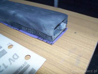

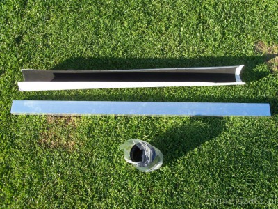

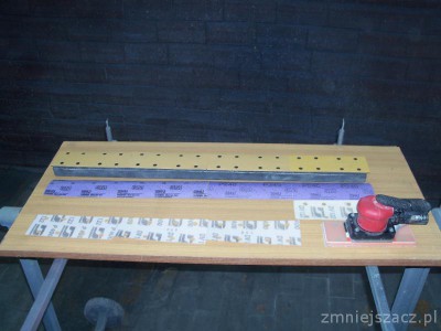

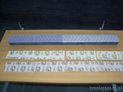

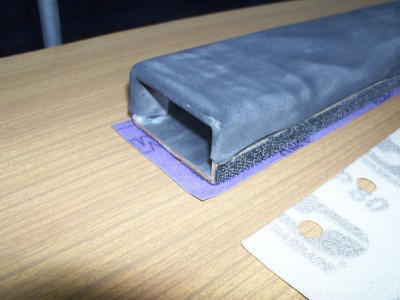

No to próbujê dodaæ fotki.
Papiery do³o¿y³em pogl±dowe aby by³o widaæ jak pasuj± i ¿e mo¿na robiæ ró¿ne kombinacje.
Ten wynalazek ma d³ugo¶æ 78 cm.
Wygl±da jak wygl±da ale "dzia³a" rewelacyjnie a na dodatek jest tani.
Teraz zrobiê jeszcze jeden tylko 118 cm.
Papiery mniejsze maj± wymiary 7 cm x 20 cm
Papiery wiêksze maj± wymiary 7 cm x 40 cm z tym ¿e s± naciête w po³owie d³ugo¶ci aby ³atwo by³o je przerwaæ na pó³.
Je¶li kto¶ nie ma takiej maszynki i kupowa³by papiery tylko do takiego klocka to radzê te 3M-a bo lepiej i ³adnie zbieraj± py³ w otwory - ew. siatkê.
Gradacji takich rzepowych jest od groma i uwa¿am ¿e s± lepsze ni¿ na klej.
(aha rzep jednak na d³ugo¶ci uci±³em bo by³o go ciê¿ko zawin±æ do ¶rodka - zawin±³em tylko piankê)

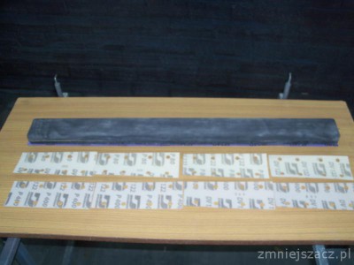

³ysy73
Wys³any: 2015-10-08, 20:29
0
UP DOWN
Pomóg³: 23 razy
Posty: 978
Dzisiaj skompletowa³em drug± d³u¿sz± i mogê podaæ konkretne ceny urywaj±ce d... / g³owê:
- profil alu 60x30x2 d³ugo¶æ 118 cm = 27 z³
- rzep szeroko¶ci 10 cm i d³ugo¶ci 130 cm = 8 z³
- pianka z klejem grubo¶ci 3 mm i szer 20 cm = 18 z³
(belka mia³a metr szeroko¶ci wiêc 20 cm bo bêdzie ³±czona w po³owie d³ugo¶ci)
CZYLI ³±cznie 53 z³ocisze za klocek 118 cm.
Chyba nie tak drogo.
