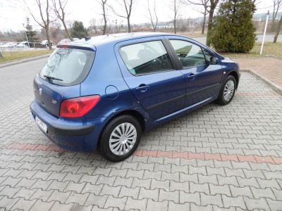

gruberek11
Wys³any: 2015-03-06, 12:13   Jak wyci±gnaæ takie wgniecenie
0
UP DOWN
Posty: 105
Jak w temacie. Z lakierowanie poradze sobie, szpachlowaniem itd. Pytanie brzmi jak wyci±gnaæ najlepiej to wgniecenie ¿eby nie waliæ tony szpachu?
Plik ¶ci±gniêto 448 raz(y) 121.3 KB

chyba czym¶ takim https://www.youtube.com/watch?v=xQtuIDsg1Jg

Bez urazy ale je¶li zadajesz to pytanie to lepiej jak we¿miesz i podjedziesz do jakiego¶ blacharza i niech Ci to wyci±gnie. (tylko nie pierwszego lepszego)
Zap³acisz ale zostanie Ci tylko samo lakierowanie tych elementów bez potrzeby szukania narzêdzi ich kupna jak i kombinowania jak to poprawnie zrobiæ itd.
Do prac blacharskich nie wystarcz± chêci i podstawowe narzêdzia (je¶li takie posiadasz)
podstawa to umiejêtno¶ci i do¶wiadczenie które zdobywa siê latami
najpierw pracuj±c z innym blacharzem a pó¿niej ju¿ samodzielnie ....

Blacharz cudow tu nie narobi,wyprostuj luk blotnika reszta to spachla i bedzie git :spoko:
dobry blacharz to, to ¶mia³o mo¿e wyprowadziæ tak, ¿e szpachel nie bêdzie potrzebna ;)
