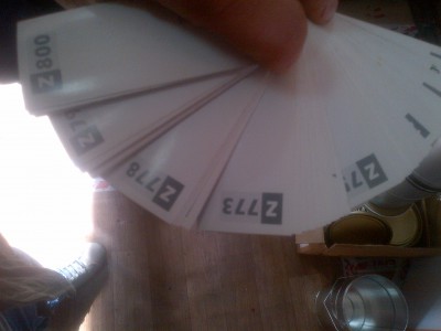

By³ u mnie wczoraj technik z Palinala, na rekonesansie. Trochê ci±gnêli¶my go za jêzyk i wychlapa³, ¿e pigmenty da siê wykorzystaæ, i nawet kolorbox jest "taki sam" jak w spectralu, tyle, ¿e uk³adany jest kolejno¶ci± tworzenia wymalowañ. Czyli szukaj±c srebrnego koloru, skaczesz po ca³ym boxie. Mieszalnik mo¿na dostaæ za 1z³ ale na target 5000z³ netto miesiêcznie. W Spectralu masz 6000k netto miesiêcznie i jeszcze trzeba za niego zap³aciæ prawie tyle co za Palinala. Przy zakupie gotówk±, 9000z³ netto. Ceny kolorów s± na poziomie Spectrala. Dystrybutor gwarantuje zgodno¶æ natrysku z fiszk±. Je¿eli siê nie zgadza, zwracaj± pieni±dze.

trze¼wy inaczej napisa³/a:
Najgorsze z mo¿liwych rozwi±zañ. Jak jest np. 8-10 alternatyw to musisz wyci±gn±æ i przeszukaæ 8-10 wachlarzy co zajmuje sporo czasu a potem we¼ z nimi wszystkimi podejd¼ na zewn±trz do samochodu ¿eby przyrównaæ do blachy. Potrzebne wiadro ^^ ^^ ^^
trze¼wy inaczej
Wys³any: 2014-09-09, 15:24
0
UP DOWN
Pomóg³: 10 razy
Posty: 950
Te¿ mnie to przerazi³o. Ale w sumie dzisiaj stanê³o na tym, ¿e wzi±³em Genrocka, bo kolorystyki chc± na lepszy kolorystycznie system.

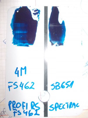

w za³±czeniu zdjêcie pigmentów.

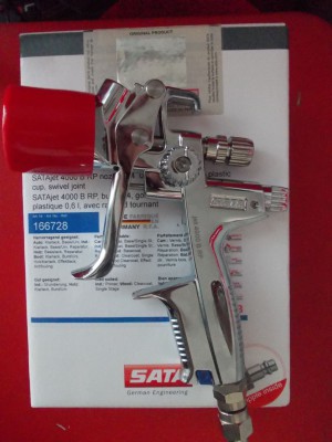

Na dowód moich twierdzeñ, przedstawiam prezent od Novola w ramach rekompensaty za reklamacje:)
Ile trzeba wys³aæ walniêtych kolorów aby dostaæ takiego guna :neutral:
hmmm ... zdjêcie Saty i zdjêcie próbek . A gdzie potwierdzenie,¿e to nasza chluba narodowa wys³a³a ten skromny prezent do @trze¼wego inaczej ?

Siekiera napisa³/a:
To rekompensata za kolorystykê z 3 lat.
POLYKAR.PL napisa³/a:
Musicie uwierzyæ na s³owo.

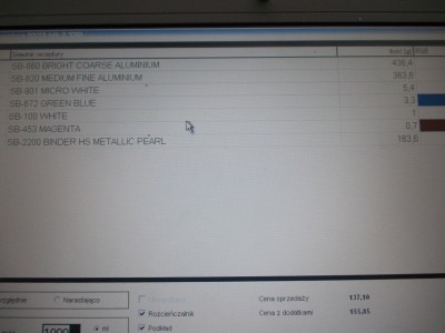

wiekowy napisa³/a:
Pracujê na Palinalu od 7 lat. Dlatego twierdzê ¿e ¿aden z nich nie móg³ Ci potwierdziæ ¿e jest taka sama pigmentacja w Novolu i Palinalu. To s± kompletnie inne systemy.
Podajê recepturê na LA7W z Palinala na 1 litr.
GS44 - 436,4
M444 - 363,6
ES11 - 5,4
9646 - 3,3
0001 - 1,0
9396 - 0,7
DS25 -163,6
a teraz zdjêcie ekranu z receptur± LA7W w Spectralu

Hmm, nie mam pytañ :x:

A jednak to prawda, mia³em dobre informacje tyle ¿e naj¶mieszniejsze w tym wszystkim jest to ¿e powiedzia³ mi to kiedy¶ go¶æ z CSV a teraz siê okazuje ¿e oni maj± te¿ ten sam mieszalnik ^^

Dzisiaj by³em w CSV i rozmawia³em o 4M.
Okazuje siê, ¿e jak siê dobrze ponegocjuje z CSV, to 4M wychodzi taniej ni¿ Spectral na rabacie zaczynaj±cym siê od cyfry 3.
A wiêc nie do¶æ , ¿e 4M jest znacznie bardziej stabilny ni¿ Spectral, to jeszcze tañszy!
Jako wisienkê na torcie wrzucam fotkê kolorboxu:)

Klasyczny wzór oznaczeñ lubiany przez polskie mieszalnie :D
