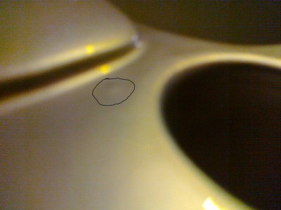

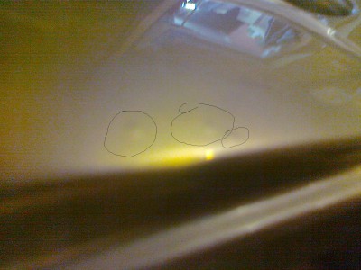

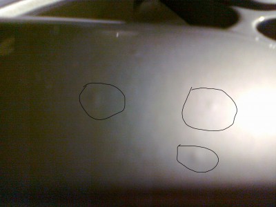

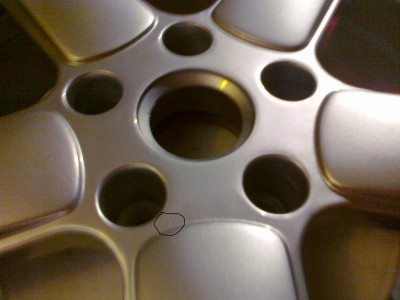

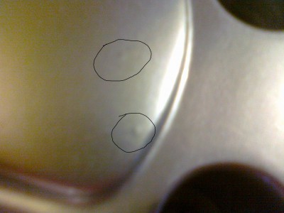

Witam panowie podczas lakierowania zobaczy³em takie o to zjawisko na pow³oce co to mo¿e byæ?
lakier bezbarwny spectral 505

jak dla mnie to wyglada na wilgoæ zamknieta w pow³oce. robi³es na sucho czy mokro ?

odt³uszcza³e¶ podk³ad zmywaczem do sylikonu?? i ¶ciereczka antystatyczna?

czeka³es miedzy warstwami na odparowanie rozcienczalnika ? i jaki rozcieñczalnik wolny szybki normalny? i jakiej firmy rozcieñczalnik?
