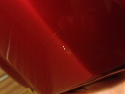

Witam,
Kilka dni temu odebra³em motocykl od lakiernika i jest problem, mianowicie ca³a pow³oka jest strasznie miêkka, nietrwa³a, byle otarcie, delikatne stukniêcie, kamyczek, cokolwiek i odpada ca³a warstwa koloru, a pod spodem widaæ srebrny lakier bazowy... Raczej nie jest to normalne, poniewa¿ z poprzednim oryginalnym lakierem nic siê nie dzia³o takiego, i jestem bardzo zaskoczony (i wkur...*). Mam jeszcze star± jedna owiewkê bo j± wymienia³em przed malowaniem - jest ona z tym oryginalnym lakierem i tamten jest twardy i trwa³y, a ten nowy... jest tak miêkki, ¿e mo¿na paznokcia w niego w biæ i widaæ ¶lad. Przesy³am zdjêcie na którym widaæ ma³e oko³o 2mm odpryski, które pojawi³y siê - ... nawet nie wiem z jakiej przyczyny :/
Lakiernik odci±³ siê ju¿ od tematu - mówi ¿e to normalne, ¿e mo¿e to wina lakieru, ¿e on zrobi³ dobrze, i ju¿ telefonów nie odbiera...
Malowane by³o 3 warstwówk± - na spód srebrna baza, potem warstwy koloru, potem bezbarwny (podobno 2 warstwy, ¿eby nie rozlaæ) a potem polerka. Troche lipa, bo jeszcze motoru nie posk³ada³em a ju¿ lakier odpry¶niêty i nie wiadomo co z tym dalej zrobiæ....
Dodam jeszcze ¿e za us³ugê zap³aci³em sporo bo chcia³em mieæ dobrze zrobione - 2,5k za ca³y motocykl (oko³o 16 elementów, wraz z kuframi), z 300z³ za naklejki, z 1000z³ za materia³y i próbki koloru i je¶li nic z tym nie zrobiê to po miesi±cu je¿d¿enia odpry¶nie pó³ motoru i bêdzie kaszana jakich ma³o...
W ka¿dym razie je¶li mogliby¶cie co¶ pomóc, doradziæ, by³oby super.
Dziêki i pozdrawiam!

Co to za ranty widoczne wokó³ tego najwiêkszego odprysku?
Lakiernik sam kupowa³ lakier i pozosta³e materia³y czy ty dostarcza³e¶? Napisz co¶ wiêcej o materia³ach to mo¿e co¶ siê wyja¶ni. Ogólnie obecnie jest wiele miêkkich lakierów ale odpryskiwaæ nie powinno.

Fuszerka jak nic! Co mamy pomóc? Lakiernik powinien byæ uczciwy i poprawiæ to. Jak mo¿na paznokieæ wbiæ to jakby utwardzacza nie da³. Odpryski jak widaæ srebrny to raczej za d³ugo baza srebrna sch³a i wysch³a :P Jak podk³ad to ¼le zmatowany, szed³ na skróty widocznie, a w lakiernictwie siê tak nie da :) Trójwarstwówka nie jest ciê¿kim tematem, je¶li kto¶ równo rozlewa lakier, ale dro¿szym i ³adniejszym na pewno :)
A ten ranty wokó³ odprysku to ta¶ma przezroczysta? ¿eby przy odklejaniu nie odesz³o z lakierem :P

Te ranty wokó³ najwiêkszego odprysku - mo¿e masz na my¶li krawêdzi przezroczystej folii któr± naklei³em ¿eby nic siê dalej z tym nie dzia³o? Bojê sie, ¿e dalej bêdzie od tego odpryskiwaæ i dlatego naklei³em.
Lakier kupowany by³ w lakierni któr± poleci³ lakiernik - s± to materia³y sikkensa. Nie wiem nic na temat utwardzacza, wiem, ¿e wcze¶niej dawa³ podk³ad epoxydowy czy co¶ takiego, bo poprzedni lakier przebija³ mu przez normalny podk³ad (co bardzo go zdziwi³o). Potem mówi³ ¿e na to dawa³ znowu normalny podk³ad, a potem kolor.
Mieli¶my malowaæ innym lakierem - jaki¶ szpic & hecker czy co¶ takiego, ale po zrobieniu próbki lakiernik powiedzia³, ¿e jest to za rzadkie i nie da siê tym malowaæ - pomalowa³ 5 warstw, p³yn by³ prawie przezroczysty i podobno dalej za jasne i bardzo ³atwo rozlaæ siê da - tzn nie pomaluje mi dobrze tym lakierem ca³ego motoru bo siê nie da. Wtedy poleci³ swojego go¶cia od lakierów i tam dobrali¶my lakiery (ja p³aci³em oczywi¶cie). Ten mu robi podobno lepsze lakiery, które lepiej kryj±, dodaje jakiej¶ ¿ywicy czy co¶ takiego (piszê co zas³ysza³em, pewno¶ci nie mam) i da 2-3 warstwy koloru i ca³y motor jest pokryty dobrze.
Ja nie chcia³em oszczêdzaæ ani na materia³ach ani na roboci¶nie - chcia³em tylko ¿eby by³o to porz±dnie zrobione, wiêc z mojej strony nie szed³em po kosztach - s³ucha³em rad profesjonalistów z bran¿y.
W jaki sposób lakiernik powinien to teraz poprawiæ, co da siê z tym zrobiæ? I co zrobiæ skoro wed³ug niego to jest normalne i wszystko dobrze zrobione? Skoro w lakier wbija siê paznokieæ i odpryskuje przy byle kontakcie z byle czym?

damianwatracz napisa³/a:
Proponujê wygrzaæ te elementy w odpowiedniej temperaturze.
W kabinie lakierniczej, lub promiennikiem podczerwieni.
Lakier jest miêkki, bo warstw bazy jest x2, do tego lakier bezbarwny aplikowany na niedoschniêt± bazê, niskie temperatury których to chemia nie lubi.... miêkki, bo proces utwardzania nie zosta³ zakoñczony.
Ta folia wygl±da lepiej ni¿ klar ;)
A na powa¿nie to napisz co wg ciebie widaæ w tym odprysku, bazê srebrn± czy podk³ad?
Napisa³e¶, ¿e lakiernik na podk³ad epoksydowy nak³ada³ jaki¶ "normalny" podk³ad.
Zagadka mo¿e byæ w tym podk³adzie bo lakiernik móg³ sobie u³atwiaæ sprawê robi±c tzw. mokre na mokre ¿eby nie docieraæ podk³adu na takich ma³ych i nieregularnych elementach jak s± w motocyklu, tylko ¿e mo¿e ten "normalny" podk³ad nie by³ przystosowany do tej metody. Nie do ka¿dego podk³adu baza trzyma siê dobrze bez matowania.
Kolejna sprawa, ¿e to mog³o byæ te¿ przyczyn± miêkko¶ci bezbarwnego - rozcieñczalniki z podk³adu i bazy nie odparowa³y dobrze i utrzymuj± klar w miêkko¶ci.
Lackdoktor dobrze sugeruje, ¿e powiniene¶ spróbowaæ wygrzaæ elementy promiennikiem, potem na tym najbardziej uszkodzonym zrobiæ próbê przyczepno¶ci i jak bêdzie ok to pomalowaæ jeszcze raz go.

GMC napisa³/a:
Ok, dziêki za info - wg mnie to widaæ na odprysku podk³ad, nie wiem za bardzo czy ten normalny czy ten epoxydowy bo ciêzko to stwierdziæ - najpierw by³ normalny, potem nie kry³ to epoxydowy, potem znowu normalny...
Odno¶nie tego wygrzewania - czy jest to co¶ co mogê zrobiæ w domu dla próby czy musze mieæ jaki¶ specjalny drogi sprzêt ¿eby to sprawdziæ? Ten lakiernik to w±tpiê ¿eby mia³ co¶ takiego, trzyma³ to w domu po pomalowaniu w wiêkszo¶ci (bak chyba nie) a tak to malowane by³o w gara¿u. Ja to ju¿ tydzieñ w domu w pokojowej temperaturze trzyma³em, ale to nic nie pomog³o.
Widzia³em takie ¿arówki ze ¶wiat³em UV do terariów - da siê mo¿e czym¶ takim to na¶wietliæ i sprawdziæ? Je¶li tak, to w jaki sposób, jaki czas, odleg³o¶æ itp?
Skoro on nie ma warunków do napraw z niespodziankami.... mowa tu o dodatkowych warstwach podk³adów i warstwy wierzchniej w 3 warstwówce... to wszystko nieodparowane rozcieñczalniki uwiêzione wewn±trz pow³oki robi± t± tragediê.
Sam nie mam warunkow (patrz±c od strony technologicznej w prawid³owych instalacjach lakierniczych) ale podstawê, czyli temperaturê aplikacji i wygrzewanie promiennikiem przy takich komplikacjach jak pisales, zapewni³em sobie chc±c unikn±c takich w³asnie zimowych problemów z niedoschniêt± pow³ok± i reklamacjami klientów.
juny napisa³/a:
jest ju¿ ca³y podrapany i z odpryskami
Pokazany jest jeden odprysk i mowa o lakierze co pod paznokciem jest miêkki.... wiêc z tym (tymi) pojedyñczymi odpryskiem da sie ¿yæ, byle ca³o¶æ doprowadzic do stanu prawid³owego.
Tylko oby po wygrzaniu nie posiada³o tu i tam,,,, bo lakier zga¶nie, powloka sie pomarszczy jak blondynka po 10 latach solarium i bez polerki ju¿ pieknie nie bêdzie.

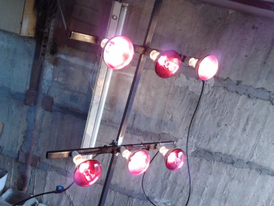

Ja mam co¶ takiego i siê nadaje :)
Kosz 100z³ i jest ogieñ :)
Godzinka i lakier suchy

juny napisa³/a:
Co to je za ufok ^^

Na kwoki..
Sie smiej to jest lepsze od chinola za 500z³ :)
Godzinka i lakier suchutki i mo¿na polerowaæ - sprawdza³em jutro znowy bêdê wygrzewa³ i mo¿e jakie¶ fotki z prac wrzuce :)

w±tpiê ¿eby taka samoróbka dobrze suszy³a raczej wysuszy to tylko ostatni± warstwe a zablokuje droge suszenia innym warstwom lakieru(odparowanie roz.) po za tym godzina suszenia ??drogo wyjdzie :fiu:

Ok no to nie drogo ale czy skutecznie ???na drugim forum kiedy¶ by³ temat o tych kwokach i nie wynika³o z tego ¿eby to siê nadawa³o bo suszy tylko 1warstwe i zamyka drogê innym.Ale jak mu to chodzi to spoko ciekawe tylko czy potem nic z tym lakierem siê dziaæ nie bêdzie niechcianego.

No to tak jak by¶ w kabinie suszy³ mierzy³em termometrem i mia³em 59 stopni na wygrzewanym elemencie

juny, Napisz co¶ wiêcej o tych lampach jaka moc i koszt.
A np. w przypadku malowaniu pojedynczego el. który mamy wyci±gniêty postawiæ taki promiennik od ty³u. Wtedy nagrzewa³ by siê el. i wszystko mog³o by spokojnie odparowaæ... :help:
juny
Wys³any: 2014-02-10, 18:59
0
UP DOWN
Pomóg³: 20 razy
Posty: 2385
Sk±d: Ostrów WLKP
Jedna lampa ma 250W To wychodzi 1,5Kw
Koszt tamp 70z³ + oprawki,kable 40z³
Profile mia³em w domu

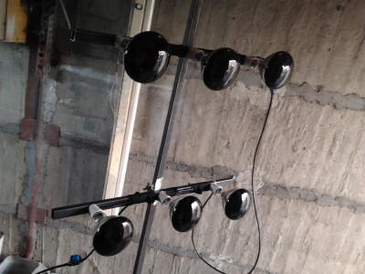

juny czemu te kwoki sa czarne?

Mam tak± kwokê na statywie obok halogenu 500 wat.
Te lampy pobieraja 175 wat a daja moc jak dawne 250wat. Tak pisa³o na mojej ¿arówce.
Co mogê powiedzieæ. Najlepiej jest mieæ pirometr. Do zderzaka te¿ siê takie suszenie nadaje. Suszy³em tym zaciek, utrzymuj±c oko³o 45-50 stopni w miejscu zacieku.
Wysuszy³em, zdrapa³em ¿yletk± i wypolerowa³em. Tak¿e da siê.
Wad± kwok jest to, ¿e jak siê wywróci taka konstrukcja to po imprezie. £atwo te¿ siê oparzyæ.
Moim zdaniem, nie popartym ¿adnym do¶wiadczeniem, te promienniki najdro¿sze susz± lepiej poniewa¿ lampy w nich u¿yte maj± po prostu lepsz± przenikliwo¶æ fal. Czyli lepsz± przenikliwo¶æ ciepln±. A te marketowe to a¿ tak mocno promienie nie przenikaj± i po prostu nagrzewaj± tak jakby¶my nakierowali na to grzejnik. Czy to jest z³e? Nie s±dzê. Mo¿e trochê wyd³u¿a czas, ale dzia³a.
Kwoki nie s± takie z³e. Pewnie lepszy grzejnik kwarcowy tani :D w tandemie lub trio i promiennik jak siê patrzy.

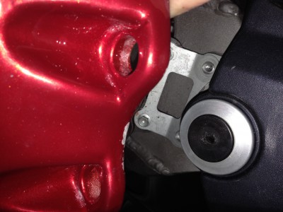

damianwatracz
Wys³any: 2014-02-10, 22:04
0
UP DOWN
Posty: 8
Ok, dzi¶ plastiki by³y w kabinie i suszy³y siê jakie¶ 2-3h w temperaturze 60 stopni razem z jakim¶ samochodem. Lakiernicy powiedzieli, ¿e lakier jest wyschniety, bo jakby nie by³, to by by³o widaæ odcisk linii papilarnych, a nie widaæ, albo jakie¶ b±ble pod foli± któr± naklei³em (parowanie lakieru), albo co¶ by siê dzia³o z t± foli± po pobycie w kabinie. Widaæ tylko odcisk jak siê spróbuje wbiæ krawêd¼ paznokcia - ale wed³ug nich, to nie oznacza, ¿e lakier jest niedoschniêty i powinno jeszcze trochê stwardnieæ z czasem... Na odprysk powiedzieli mi, ¿ebym zrobi³ zaprawkê i nie bêdzie tego widaæ.
W ka¿dym razie, pe³en nadzieji i optymistycznego my¶lenia zabra³em siê za montowanie baku - ¿eby go zamontowaæ trzeba jedn± krawêdzi± delikatnie prze¶lizn±æ siê przez czarny odlewany element pó³ki ramy. Gdy zrobi³em to, pojawi³ siê nowy odprysk widoczny na zdjêciu. Lakier zszed³ ca³y, a to co widzê to raczej nie jest podk³ad tylko ta srebrna warstwa z ziarnem (lakier 3 warstwowy).
Stary bak zdejmowa³em i zak³ada³em niezliczon± ilo¶æ razy i nic takiego siê nie dzia³o. Teraz ju¿ nie wiem co z tym zrobiæ. Pojadê gdzie¶ to mi powiedz± ¿e przetar³em albo obi³em i nie ma mowy ¿eby nie odprys³o. Go¶cie tam gdzie zawioz³em na suszenie powiedzieli ¿e jest ³adnie pomalowane...
Plik ¶ci±gniêto 111 raz(y) 1.89 MB
