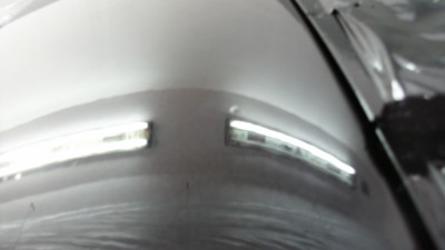

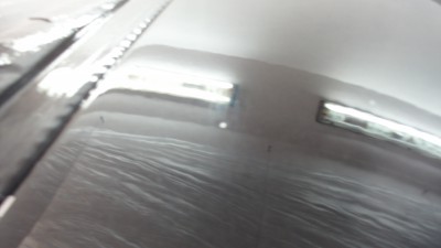

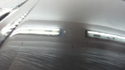

panowie dziêkuje za rady. Mam jeszcze 1 pytanie. Dzi¶ polakierowa³em karoserie my¶la³em ¿e odwadniacz zda egzamin a tu dupa blada. Wysz³y 3 oczka na dachu :sciana: Macie pomys³ jak je usun±æ?

Wrzuæ fotkê oczek.
Kup sobie inne filtry. Kup odwadniacz i odolejacz. CKD na biedê mo¿e byæ o ile Ci sprê¿arka du¿o kondensatu nie rzuca.
Na dzieñ dzisiejszy mam i Satê prep i CKD. Sata bije na g³owê ckd i dzia³a wzorowo.
A jak chcesz jakie¶ dobre rozwi±zanie, aby zabezpieczyæ filtr koñcowy, to zamontuj za sprê¿ark± np 2m za ni± separator cyklonowy OMI i wpakuj w niego jeszcze tulejê z br±zu spiekanego saty. Mam teraz u siebie takie rozwi±zanie i dzia³a wy¶mienicie. Jakbym mia³ takie rozwi±zanie od pocz±tku to dzisiaj nie mia³bym zasyfionej ca³ej instalacji.
Koszt... oko³o 520 z³ brutto.
Przy tym rozwi±zaniu w filtrze wstêpnym CKD na "lakierni" nie mam ani kropli wody.

Oto zdjêcia tych oczek. Troche s³aba jako¶æ ale nie mam za dobrego aparatu.
