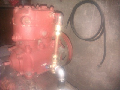

Mam pytanko jaki przewód najlepiej u¿yæ do po³±czenia pompy powietrza z zaworem zwrotnym ?
W firmowych kompresorach z tego co zauwa¿y³em jest to przewód aluminiowy , skad taki wziasc ?

Najlepszy by³by miedziany , d³ugi , dla lepszego oddawania ciep³a.

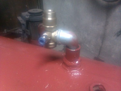

Ok. bo od zaworu zwrotnego do presostatu ( ten cienki ) to bedzie miedziany bo dostane taki. Ale od pompy do zaworu zwrotnego w jakich sklepach mogê go dostaæ ?
I czy bedzie na tyle elestyczny i wytrzyma³y aby go nie rozsadzi³o ?
Albo gdzie mozna dostaæ taki aluminiowy ?

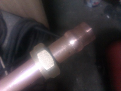

Panowie wiem ju¿ ¿e musze kupic miedziany przewód ale jak go zarobiæ ? i czy bedzie na tyle gietki zeby go dostosowaæ, dobrze po³±czyc z zaworet zwrotnym i pomp±

ja w swoim zastosowa³em redukcje i na nie wkrêci³em koñcówki do wê¿a pneumatycznego (taki sam jak do urz±dzeñ pneumatycznych tylko o mniejszej ¶rednicy - chyba 6mm, nie pamietam)

Ja w swojej mam co¶ takiego:
