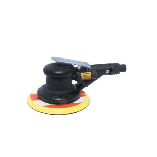

Wys³any: 2013-04-27, 08:25   K2 szlifierka mneumatyczna mimo¶rodowa czy SICO
0
UP DOWN
Posty: 79
Witam
Mo¿e sie kto¶ wypowiedziec o K2 SZLIFIERKA PNEUMATYCZNA OSCYLACYJNA PREMIUM lub PNEUMATYCZNA OSCYLACYJNA SZLIFIERKA ORBITALNA SICO za 250z³???
Czy uci±gnie to kompresor 100l dwa cylindry 230l wydajno¶ci? tak ¿eby mozna by³o po jednym elemencie w aucie przeszlifowaæ?
Czy te szlifierki cos w ogóle war taj±? Ludzie to kupuj± na allegro ale nie znam nikogo kto to posiada.

Chcia³bym od¶wie¿yæ temat ;) Interesowa³a by mnie odpowied¼ fachowców co do ostatniego pytania. - szlifierka 150mm pneumatyczna do kompresora 100l 230l wydajno¶ci. Ja mam co prawda jeszcze mniejsz± butlê bo - 50l ale wydajno¶æ podobna.

LuckyLuke1st, zobacz jakie jest zapotrzebowanie na powietrze takiej szlifierki i bedziesz wiedzial czy ci kompresor uci±gnie.
Ja mam elektryczn± 150mm talerz,chce szlifowaæ to robiê tak: wk³adam wtyczke do pr±du i szlifuje,koniec.
Jak chcesz pneumatyczn± najpierw bêdziesz musia³ nabiæ kompresor= zu¿ycie pr±du wiêksze ni¿ w napêdzie elektrycznym szlifierki,zu¿ycie kompresora,zapewniæ smarowanie szlifierki pneumatycznej (wez pod uwagê,¿e ze szlifierki pneumatycznej zasilanej mg³± olejow± musi uj¶æ ten olej gdzie¶ ;) ,sprawdz czy twój komresor mo¿e chodziæ w "pracy ci±g³ej" tzn d³uzej ni¿ powiedzmy 15 min.
Pneumatyczna szlifierka ma ni¿sz± cene co czyni j± atrakcyjn± w zakupie i moze mniej awaryjn± :) .Wybór nale¿y do Ciebie,by³ nawet obszerny w±tek o tym na forum.
