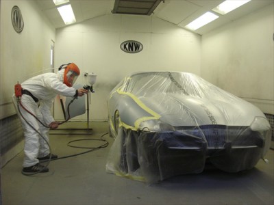

Opiszê mój problem od pocz±tku. Zbudowa³em sobie ma³± komorê lakiernicz± 3x2.4 m
Jaki¶ czas temu zakupi³em do tej lakierni wentylatory promieniowe, jeden o mocy 2,2 kW i prêdko¶ci obrotowej 2800 obr/min i s³abszy 1,5 kW o prêdko¶ci 1400 obr/min. Wentylator mocniejszy mam zamontowany na wyci±gu. Silnik z wentylatorem zamontowany jest na sztywno. Czyli wentylator ma prêdko¶æ 2800 obr/min. Mniejszy silnik jest zamontowany jako nadmuch ¶wie¿ego powietrza i tu zaczyna siê problem. wentylator z mniejszym silnikiem jest na przek³adni z paskiem klinowym. Muszê dobraæ odpowiednie ko³a pasowe, ¿eby wentylator mia³ prêdko¶æ obrotow± ok 3200 obr/min. Teraz w kabinie mam podci¶nienie wiêcej powietrza jest wysysane jak wdmuchiwane, a musi byæ odwrotnie. W kabinie musi byæ lekkie nadci¶nienie. Obydwie obudowy wentylatorów s± identyczne i mog± pracowaæ z maksymaln± prêdko¶ci± 4000 obr/min. Teoretycznie je¶li obroty wentylatora wdmuchuj±cego powietrze bêd± wiêksze od wydmuchuj±cego , to powinno byæ lekkie nadci¶nienie.
Wiêc jakie ¶rednice powinny mieæ ko³a pasowe, ¿eby uzyskaæ ok 3200 obrotów?

Ja wam radzê, id¼cie kiedy¶ do lakierni i zobaczcie sobie jak dzia³a kabina. Nadmuch jest najwa¿niejszy i to tu powinien byæ mocny wiatrak :D , wyci±g to wspomaganie i regulacja ci¶nienia. Powinno byæ lekkie nadci¶nienie, a nie odwrotnie. A wy jak zawsze wyci±g i wyci±g.
Do szko³y, a nie lakiernie robiæ.

Szczególnie ¿e jak ju¿ ten wyci±g ... wyci±gnie co ma wyci±gn±æ ... to oka¿e siê ze nie ma ju¿ czego t³oczyæ ( podci¶nienie ) ... a przy braku oporów t³oczenia wzrosn± obroty i wentylator zamiast zamiataæ ³opatkami powietrze do siebie zacznie je odpychaæ. ^^ Ha³as bêdzie, a wentylacja zerowa :spoko: . Bez nadmuchu ... "nima" wentylowania. :x: ...
No i sprawa któr± ogólnie zawsze macie w ty³ku ... sprê¿ ...czyli ci¶nienie t³oczenia powietrza przez kana³y wentylacyjne i sam wentylator. Wentylator mo¿e mieæ 20 000 m3 wydajno¶ci a przy niskim ci¶nieniu nie wypchnie nawet powietrza z kana³u o wysoko¶ci kilku metrów ... nie wspominaj±c ju¿ o jaki¶ filtrach na wyci±gu i nadmuchu :tak:

Muszê powiedzieæ ¿e moja mini kabina spisuje siê ¶wietnie. Przedmuch jest taki, ¿e d... urywa. Trochê musia³em pokombinowaæ ¿eby zestroiæ dwa wentylatory razem ale siê uda³o. W pomieszczeniu jest minimalne nadci¶nienie. Ilo¶æ wtr±ceñ jest minimalna, a niemal¿e zerowa. Musze jeszcze tylko trochê ¶wiat³a do³o¿yc bo troszkê ciemno. Wyci±g jest taki dobry, ¿e mo¿na by by³o bez maski pracowaæ. Z tym, ¿e jeszcze nie wyla³em wiecej bezbarwnego jak 300ml na jeden raz. Ogólnie jestem bardzo zadowolony z tej komory. Ca³kowity koszt wyszed³ cos ko³o 2 ty¶, wliczaj±c wentylatory, odci±g i p³yty gipsowe.

... przyk³adowa konstrukcja " pomiesczenia malarskiego " stosowana za oceanem.
Ps. i na czêst± wymiane filtrów cz³owiek wyrobi :) (czystsza praca) :)

936 napisa³/a:
... antywybuchowosc silnika wentylatora nie jest tak istotna. (mo¿esz zastosowaæ nawet promininowy bez obawy wybuchu je¶li nie masz obiegu zamkniêtego przep³ywu spalin.
W ¿adnej komorze lakierniczej nie ma : obiegu zamkniêtego przep³ywu spalin
Co do kabiny na foto to tu jest nadmuch powietrza z góry i wyci±g do³em. Wentylacja nawiewno / wywiewna. Dwa wentylatory.
System wentylacji wywiewnej ( sam wyci±g ) nie nadaje siê do lakierni. Dzia³a tylko do chwili wyrównania ci¶nienia, lub wytworzenia w pomieszczeniu podci¶nienia. Potem tylko ha³asuje ale nie wyci±ga ju¿ skutecznie powietrza, ani syfu. Dzia³a jak hala jest ogromna lub przy otwartych drzwiach ( oknach ) w gara¿u ... i ... nie wymaga ¿adnych filtrów na otworach wylotowych ;) ... bo i po co ?
