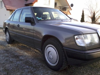

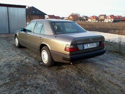

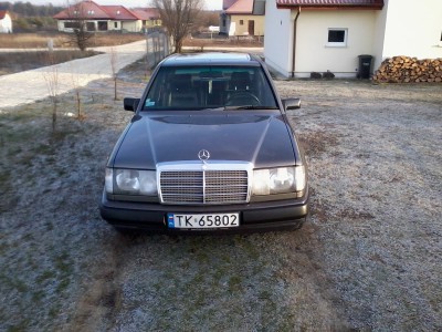

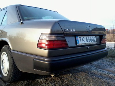

Na samym wstêpie chcia³bym siê przywitaæ, jak to na forum i od razu przedstawiæ swoj± pro¶bê.
Witam, mam na imiê Maciek, jestem mechanikiem samochodowym, wyremontowa³em ca³± mechanikê w poczciwym Mercedesie w124 300d 1984r, po czym odda³em go w rêce kilku lakierników, blacharzy, którzy zapewniali, ¿e zrobi± z niego ig³e...
Niestety...
Rozczarowa³em siê, auto nie by³o zgnite masakrycznie, a jedynie zacz±³ schodziæ klar z lewego boku i przerdzewia³y podci±gi w progach, rdze z progów usuna³êm sam, wyci±³em zgnite blachy, wypiaskowa³em wszystko co trzeba by³o i podstawi³em samochód, najpierw do blacharza ( zrobi³ to nie¼le nawet), a nastêpnie lakiernika ( i tu siê zaczêly schody) odebra³em samochód, wygl±da³ nie¼le. teraz gdy soli pe³no na drogach widzê, ¿e zaczyna co¶ siê dziaæ z tylnym blotnikiem ( przed napraw± nie by³o tam rdzy) pêk³ lakier bezbarwny na dlugo¶ci 1,5cm tu¿ nad ko³em i przy obecnej pogodzie widzê tam zaciek rdzy, przejade palcem i jej nie ma, tak samo rant blotnika ca³y czerwony. Mam ju¿ do¶æ k³ótni i powiedzeñ, ¿e to stary samochód i musi rdzewieæ. potrzebuje pomocy w wyborze pistoletu lakierniczego/ zabezpieczenia antykorozyjnego i porad co i jak zrobiæ by to odpowiednio zrobiæ.
kompresor mam firmy airpress hk 425/200
jest to 200l banka, silnik 3.3kw, 2 cylindry, wydajno¶æ 425l/min.
pomó¿cie mi ocaliæ "klasyka" jakim zaczyna powoli byæ w124. Jutro postaram siê wstawiæ zdjêcia auta i problemu
Pozdrawiam

SzoFFer
Wys³any: 2012-12-29, 15:16
0
UP DOWN
Posty: 2
Dumel19 napisa³/a:
by³o ju¿ na ten temat gadane na forum, po pierwsze, jesli nigdy nie malowa³e¶ to nie kupuj saty, no chyba ze z mechanika zrobisz siê lakiernikiem
tej firmy pistolet mi proponowano w sklepie, nigdy w ¿yciu nie malowa³em pistoletem lakierniczym, dlatego szukam czego¶ czym mo¿na nauczyæ siê bieliæ.
Dumel19 napisa³/a:
o do zabezpieczenia anty to trzeba drzeæ do go³ej blachy, ja na "klasyki" stosujê podk³ad reaktywny ale ostatecznie zabezpieczam epoxydem
z tego co widzê na tym b³otniku to zaczyna sie robiæ czerwony rant, zjechaæ do go³ej blachy piachem i na to po odtluszczeniu daæ podk³ad reaktywny i baranek z kolorem?
Dumel19 napisa³/a:
sam teraz d³ubiê opla mantê (30 lat), wstawi³em ju¿ 7 elementów i chyba i tak nie da sie jej uratowaæ, ze¿arte pod³uznice mnie dobi³y
kolega sobie to robi i w³a¶nie szuka pod³u¿nic :D
Dumel19 napisa³/a:
osobi¶cie KLASYKIEM nie je¼dziæ w zimie, a je¶li robiæ to w lecie, poddaj±c dzia³aniom promieni s³onecznych, albo promiennika
sprzeda³em dupowóz bo przez cene paliwa ze¿reæ mnie chcia³ z kopytami (e38 740iA bez lpg :) ) i wyremontowa³em mechanikê w poczciwym 124 i coraz bardziej lubiê ten samochód.
