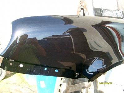

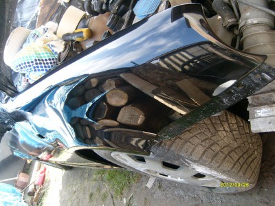

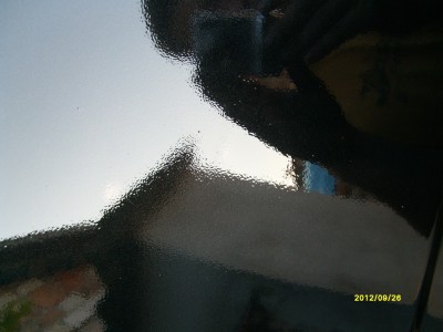

Witam pomalowa³em b³otnik w golf IV i mam problem poniewaz nie wiem czy jest dobrze,widac skórke pomaranczy,nie wiem czy ma tak byc czy ma byc mniejsza.
Prosze o odpowiedz
Baza Dupont+dupont 3750s
Pistolet Leader HP 1.4
Kompresor-FINI MK 103-100-3T
http://allegro.pl/kompres...2649450972.html
Malowane na cisnieniu 3,75
Zdjecia robione Samsung s730...
Plik ¶ci±gniêto 527 raz(y) 276.5 KB
Plik ¶ci±gniêto 511 raz(y) 247.12 KB
Plik ¶ci±gniêto 404 raz(y) 343.39 KB
Plik ¶ci±gniêto 407 raz(y) 287.29 KB
Plik ¶ci±gniêto 408 raz(y) 202.94 KB

Zmatuj ten element papierkiem 2000 na mokro, nastêpnie wypoleruj go. Bêdzie po problemie. Tylko uwa¿aj by nie przetrzeæ siê do bazy.

To ju¿ jest po polerce :)

Mo¿e inaczej, rmxxxx czy przed polerk± przejecha³e¶ go papierkiem 2000 :?:

Tak bylo juz 2 tys i Pasy Menzerna 500,2500,4000
Zakazdym razem przy nakladaniu bezbarwnego wychodzi mi duza skorka pomaranczy i za cholere nie dam rady tego zniwelowac....
Jedynie jak malowalem listy bylo ok.

Trochê dziwna sprawa bo 3750S jest na 1,5 warstwy i ciê¿ko wykonaæ nim ,,wielkiego barana,,. Wygl±da jak wylany na 3 warstwy na niskim ci¶nieniu :tak: .Co do matowania pod polerkê papierem P2000 to da siê zniwelowaæ barana do postaci ,,szk³a,, tylko trzeba wiedzieæ jak ;P .Pewnie Lecisz papierem z rêki :roll: a papier trzeba umie¶ciæ na kostce gumowej wtedy wyjdzie na g³adko :spoko:

Racja robilem na 3 warstwy...
No coz nie kazdy urodzil sie lakiernikiem bede szedl metoda prob i bledow,tak samo malowalem maske a tak to juz zupelnie tragedia wyszla oczywiscie tez na 3 warsty...;/
Moge to teraz zjechac papierem 1500 i zrobic na 1.5 warstwy?

Bo masz pistolet hp i do tego dysza 1.4 To konwencjonalny pistolet nadaje siê najlepiej do akryli. Dysza za du¿a to¿e. Nic niezmienisz dopuki niezmienisz pistoletu. Pozdr.

Baran wyszed³ jak fix, 3750s na 1,5 warstwy tak jak wcze¶niej ch³opaki pisali, pierwsza warstwa pewnie by³a s³abo zamknieta, czas odparowania nieodpowiedni do tego niskie ci¶nienie jak do tego guna, i te kolejne dwie warstwy, pora¿ka , ja bym Ci poradzi³ dolaæ rozpucha zgodnie z wskazówkami producenta do³o¿y³ ci¶nienia i od nowa. Pozdr.

Pierwsza cienka zamkniêta i odrazu druga wylana z utwardzaczem xk203 i 10% rozpucha xb i tyle. Tym ganem lakierujesz z ci¶nieniem 3.5bara odleg³o¶æ 20–25cm. Tyle.

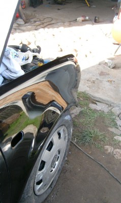

Witam dzis byla kolejna proba,Bezbarwny polozony na 1,5 warstwy mysle ze jest lepiej,
Zdjecie zostalo wykonane 2h po malowaniu
Plik ¶ci±gniêto 1157 raz(y) 152.54 KB
Chali68
Wys³any: 2012-09-27, 17:31
0
UP DOWN
Posty: 247
Ca³kiem ca³kiem, teraz jutro szturchnij go papierkiem 2000tysie lub 2500tysia i wypoleruj. Tylko nie zetnij na jajo! Pozdr.
