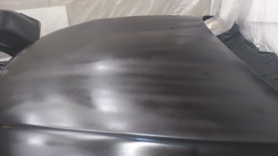

Szanowni forumowicze pomalowa³em w³a¶nie w czarnym kolorze zderzaki, b³otnik i maskê swojego auta. Wszystkie elementy by³y zdemontowane i lakierowane w tym samy czasie tym samym pistoletem SATA, tym samym lakierem, a jednak o ile zderzaki i b³otnik wysz³y bardzo ³adnie to na masce mam przez ca³± jej d³ugo¶æ pasy. Co mo¿e byæ tego powodem, czy mogê temu zaradziæ, czy trzeba lakierowaæ od nowa. Proszê o pomoc. :sciana:
maska w pasy
Plik ¶ci±gniêto 485 raz(y) 1.79 MB

A czym rozcienczales baze?

Tak to wygl±da ju¿ po bezbarwnym niestety. Rozcieñczalnik do bazy sprzedali mi w mieszalni - prosi³em o komplet duponta i my¶lê, ¿e taki dali. Wydaj± siê rozs±dni - przynajmniej z rozmowy. Zanim poci±gn±³em bezbarwnym te¿ by³o widaæ delikatne pasy. Bezbarwny by³ Betacolor HS SR. Tyle tylko, ¿e pozosta³e elementy wysz³y ok. Pytanie - dlaczego tak siê sta³o? Nie chcia³bym pope³niæ znów b³êdu. No i czy co¶ z tym mogê zrobiæ czy nele¿y lakierowaæ od nowa?
Dziêki za odpowiedzi.

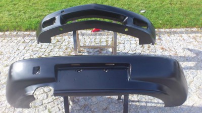

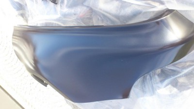

Jaki utwardzacz dosta³e¶ do lakieru??
A mo¿e ustawi³e¶ sobie za ma³o materia³u / macha³e¶ zbyt szybko pistoletem??
Jaki model saty i dysza??
Poka¿ te pozosta³e elementy??
gonzo
Wys³any: 2012-08-28, 16:47
0
UP DOWN
Posty: 19
Utwardzacz Beta2000HS, Sata HTE3 dysza 1.3, na podk³ad po³o¿y³em unibazê, wszystko dupont za wyj±tkiem lakieru. Wszystkie elementy robi³em w tym samym czasie itd... Efekty na zderzakach i b³otniku w za³±czeniu. Ja¶niejsze miejsca to odblask od s³oñca.
Plik ¶ci±gniêto 364 raz(y) 43.91 KB
Plik ¶ci±gniêto 285 raz(y) 117.91 KB

a co to mat / pó³ mat?? bo to tak wygl±da....
co do utwardzacza to bardziej chodzi³o mi o to czy wolny, standard, szybki??
Sata HTE3?? A mo¿e bardziej Air Gunsa Iwata AZ3? HTE2?
Ja mam tak± airgunsê z dysz± 1,3 i nie mam problemów z ³adnym rozlaniem klaru - a lakiernikiem nie jestem....
Na moje za ma³o materia³u podawane i dlatego taki efekt.... lakier wcale nie wylany.... ile tam niby warstw bezbarwnego po³o¿y³e¶??
lakier wygl±da na tylko przyprószony...

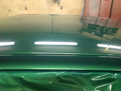

gonzo napisa³/a:
bojê siê o te pasy co mi wysz³y.....
kolego watpie, ze pasy znikna jak polozysz sam bezbarwny. mialem taki sam problem i pomoglo polozenie od nowa bazy i na koniec pruszenie baza z wiekszej odleglosci pistoletem i na mniejszym cisnieniu. pasow juz nie ma i takie cos mi wyszlo ;)
Plik ¶ci±gniêto 371 raz(y) 45.4 KB

morka delikatna byla ale juz nie ma bo wycialem wszystko do zera ale masz foto po lakierowaniu.
YAMAHER napisa³/a:
Kolorek taki troche fluorescencyjny ;D
daj spokuj, przez ten kolor prawie dostalem zawalu serca... :roll: ponad miesiac prob, mieszania itd ale wyszlo jak chcialem :rotfl:
YAMAHER napisa³/a:
ps. sprawdz czy nie swieci w nocy heheh )
lakier wyglada najlepiej w sloncu(baaardzo duzo perlu) oraz poznym wieczorem, w pochmurny dzien jest po prostu zielony ;)
Plik ¶ci±gniêto 299 raz(y) 37.18 KB

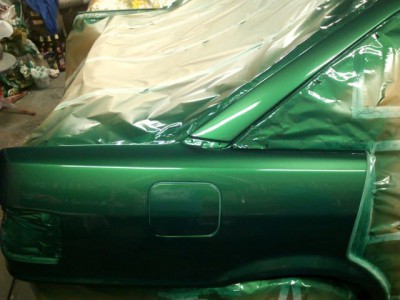

Wys³any: 2012-09-02, 21:40
0
UP DOWN
Posty: 41
YAMAHER, juz wypolerowany ale na tym zdjeciu na drugi dzien po lakierowaniu ;)

uuuuu :D to majonez :) Drogimi lakierami malowa³es albo pistoletem :D ??
Bo wed³ug fotki wyglada jak by nic mory nie by³o nic a nic :D
YAMAHER
Wys³any: 2012-09-02, 21:54
0
UP DOWN
Pomóg³: 7 razy
Posty: 1975
Cos z bliska musisz wstawic :D w sloncu tropików :D
keczy
Wys³any: 2012-09-02, 22:31
0
UP DOWN
Posty: 41
YAMAHER napisa³/a:
baza profix(zlego slowa nie powiem) plus dodatkowa perla, bezbarwny roberlo superior czyli zadna "profi" firma ala sikkens :D
YAMAHER napisa³/a:
albo pistoletem
baza DevilBisss Gti, bezbarwny DevilBiss Gti Pro, same lakierowaly ja tylko dalem dlon :D
YAMAHER napisa³/a:
cos tam bylo ale papier 2000 na maszynce usunal w 5 minut :spoko:
nie mam na ta chwile dobrej mikrofali zeby zrobic zdjecie ale kolor w sloncu jest taki ;)
Plik ¶ci±gniêto 268 raz(y) 96.51 KB

bratcukierka Bazê lecê na 2 bary, a lakier 2,5.

Biorê siê za robotê - trzymajcie kciuki. :spoko: Rozmawia³em z lakiernikiem pracuj±cym w renault i wysun±³ teoriê, ¿e maskê malowa³em nie w t± stronê i dlatego pasy widaæ. Nie przekonuje mnie to wcale bo pasy widaæ z kazdej strony i pod ró¿nymi k±tami. O efektach bêdê informowa³ ;)
Mo¿e to ten model Sata ... jest powodem tych twoich pasów ,paseczków? ;) :D
Przyznam ¿e jeszcze nigdy nie s³ysza³em o takim modelu Sata :nie: To mo¿e jaki¶ "model eksperymentalny" ;) :D Masz dostêp do modeli które maj± dopiero "wej¶æ na rynek"? ;) :D
gonzo napisa³/a:
najpierw porobiê próby na jakim¶ starym elemencie i zobaczê jak to wychodzi
Bardzo dobry pomys³ :tak: Jak to mówi± "trening czyni mistrzem" :tak:
gonzo napisa³/a:
To jest "najlepszy tekst" ^^ ^^ ^^
Ten lakiernik robi³ sobie najnormalniej "jaja" i "³adowa³ pod chu.....i" :tak: ^^
Zapytaj siê go czy on mo¿e lakieruje np. "w kratkê" albo w "któr± t± w³a¶ciw± stronê" tak aby nie wychodzi³y tobie ,pasy na lakierze? :D
Pozdrawiam! :spoko:

Robertlodz09. Bardzo dziêkujê za konstruktywne porady i pomoc w moich lakierniczych problemach. Na prawdê za wysi³ek, który w³o¿y³e¶ w przeczytanie ze zrozumieniem i udzielenie odpowiedzi jeszcze raz stukrotne podziêkowania. Mam nadziejê, ¿e kiedy¶ los dopu¶ci ¿ebym tak wysoko wyspecjalizowanemu fachowcowi udzieli³ porady w dziedzinie, w której ja jestem specjalist±. Gor±co pozdrawiam z £odzi.

no to kolego lecisz na takich samych ci¶nieniach jak ja, czyli ci¶nienie ok. problemem jest ilo¶æ materia³u i miot³a.
na bezbarwny ustawiam szerok± miot³ê na ca³e elementy i materia³ na max przy gêstych klarach a przy rzadszych trochê skrêcam.

gonzo jutro zrobiê fotki maski i zderzaka które wczoraj wieczorem lakierowa³em do mojego auta. Chyba, ¿e dzi¶ dam radê podjechaæ porobiæ fotki.
Ci¶nienia takie jak poda³e¶ u Siebie, lakier spectral 565 vhs 1,5 warstwy, baza dupont
By³a szeroka miot³a + du¿a ilo¶æ materia³u podawanego.
