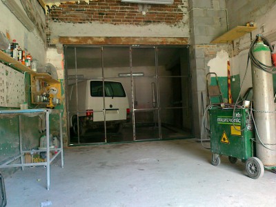

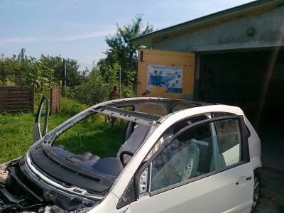

Posiadam 160m2 pod dachem warsztatu tj. 4 pomieszczenia . Jakie¶ 3 lata temu wymieni³em dach na p³ytê warstwow± teraz pomieszczenie w którym lakierujê chcê zrobiæ na wypasie za 4ty¶. na prawdê ¶mieszne bo to stanowczo za ma³o ale dam radê . To jest remont w trakcie remontu dlatego ca³a sceneria tak wygl±da
Plan jest taki :
1-nawiew/ogrzewanie
2-¶ciany
3-o¶wietlenie
4-brama
Pomieszczenie jest o wymiarach 6,5m x 6,5m (+-) aby je ,,odizolowaæ,, od pozosta³ych zrobi³em bramê (by³a plandeka tymczasowo przez 3 lata).Brama to profile 20mmx30mm wype³nienie to panele PCV .Brama jest sk³adana jak widaæ ¿eby nie zajmowa³a du¿o miejsca i nie przeszkadza³a przy manewrowaniu pojazdami.Brama docelowo ma wymiary szer. 316cm i 241cm wys. Koszt z o¶cie¿nic± to co¶ oko³o 400z³ projekt i wykonanie w³asne rêcznie malowana przez moj± ¯onê

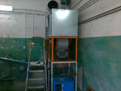

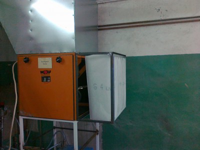

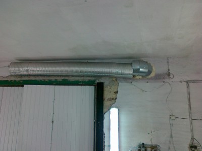

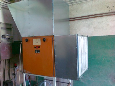

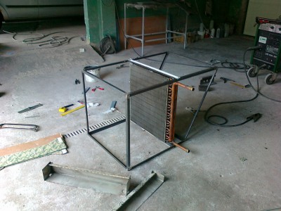

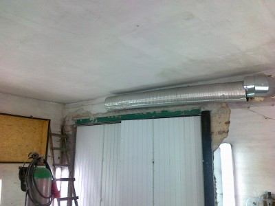

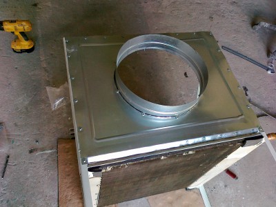

Teraz nawiew i ogrzewanie ,,lakierni,, w jednym .Kupi³em wentylator Wolf w ,,kostce,, wydajno¶æ 4000m3h silnik 2,2kw jakie wytwarza ci¶nienie nie wiem nie ma tego na tabliczce .Rozebra³em nagrzewnice wodn± o wydajno¶ci 23kw i wykona³em obudowê a ca³o¶æ postawi³em nad wylotem wentylatora. Na ostatnim zdjêciu widaæ ,,prawie,, ca³o¶æ która bêdzie po³±czona z t± rur± powy¿ej .Teraz jeszcze przed wentylatorem zamontujê filtr kieszeniowy ¿eby wstêpnie oczy¶ciæ zaci±gane powietrze.
,,Lakiernia,, bêdzie mia³a tylko nawiew a to za spraw± analizy wypowiedzi PROJEKTER-a .
¦rednica rur bêdzie 315mm ju¿ kupione alu spio . Jeszcze nie rozwi±za³em sprawy zasysu powietrza latem mogê pobieraæ z zewn±trz (otwarte drzwi na zewn±trz) ale zim± przy -20C to ta opcja odpada .Ca³y zespó³ nawiewowo/grzewczy stoi w s±siednim pomieszczeniu i przy zamkniêtych drzwiach to co siê stanie chcê ¿eby zasysa³ powietrze z ogrzewanego pomieszczenia ale powstanie chyba podci¶nienie .

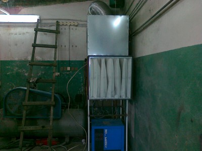

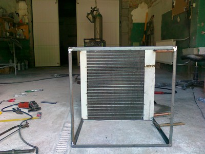

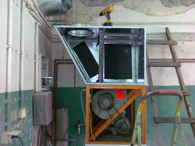

E to ten remont potrwa jeszcze z miesi±c .Koñczê obudowê nawiewu z przodu bêdzie filtr kieszeniowy .Na foto próbnie zamontowany jeszcze bez obudowy .
Teraz nastêpne koszty
Wentylator 700z³
Nagrzewnica 400z³
Filtr kieszeniowy 55z³
Blacha ,k±townik ,wkrêty 150z³
Nastêpne zdjêcia bêd± z pomieszczenia do lakierowania

| JAROGTS napisa³/a: | | A ta nagrzewnica wodna to jest na pr±d? |
Nagrzewnica wodna jest pod³±czona do pieca CO

Nagrzewnica z wentylatorem skoñczona w 95% jeszcze tylko pod³±czyæ na sta³e do pr±du przez w³±cznik silnikowy stycznik i wy³±cznik krañcowy . Otwieraj±c drzwi do lakierni bêdzie siê turbina wy³±czaæ bo w pomieszczeniu powstaje du¿e (jak na 4000m3/h) nadci¶nienie .Drug± spraw± jest to ¿e otwieraj±c drzwi przy w³±czonej turbinie ca³y odkurz cofnie mi siê do warsztatu zamiast przez filtr ,,Paint Stop,, na zewn±trz.

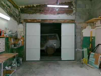

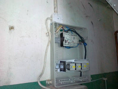

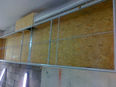

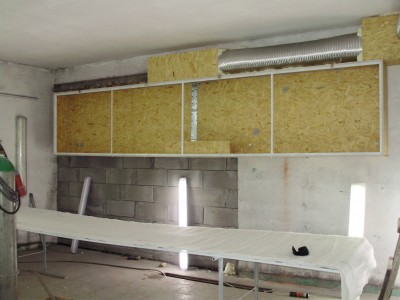

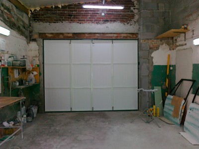

Mia³em kilka pytañ co do zasilania nagrzewnicy to tak ca³y warsztat czyli 4 pomieszczenia mam ogrzewane z pieca CO .Piec jest ca³kowicie nowy z pe³nym sterowaniem sam utrzymuje temp. przedmuch itp rozpalany od góry praktycznie mo¿e 12h dzia³aæ bez dok³adania wêgla.
No dobra teraz zdjêcia z drugiej strony nagrzewnicy czyli z pomieszczenia które bêdzie niby lakierni± . Ta rura o ¶rednicy 31.5cm bêdzie pod³±czona do filtra nawiewowego (w po³owie d³ugo¶ci ) to ta piêkna skrzynia 1m X 5m. Po przeciwnej stronie na ¶cianie bêdzie podobna skrzynia tylko ni¿ej oko³o 20cm od ziemi z filtrem PaintStop . Dlaczego akurat tak umie¶ci³em skrzynie pod filtry to obserwacja kabin lakierniczych w USA po prostu nie mogê skorzystaæ z sufitu bo sufit ,,lakierni,, to inny budynek tylko ma wspóln± ¶cianê z reszt± warsztatu .
1 zdjêcie to sterowanie wentylatora nawiewowego w³±cznik/wy³±cznik taki pstryczek bêdzie w ,,lakierni,,
2 ¶ciany bêd± pokryte panelami PCV (takie jak na drzwiach) s± w promocji 10z³ m2 taniej nic rozs±dnego nie znalaz³em . Panele mo¿na zmywaæ wod± ,pokryæ p³ynem do kabin lub zakryæ foli± . Panele bêd± tak oko³o 15cm od ¶cian na stela¿u z profili CD . Te 15cm pozwoli mi we wnêkach ukryæ ¶wietlówki na które za³o¿ê szyby.
Jakie¶ sugestie ciekawe pomys³y czekam na wpisy

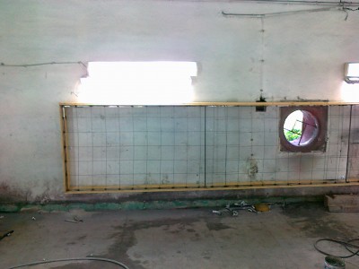

Filtr nawiewowy jak wskazuje jego nazwa ma ju¿ wiatr i ju¿ siê struga krata na której bêdzie le¿a³ sam filtr .

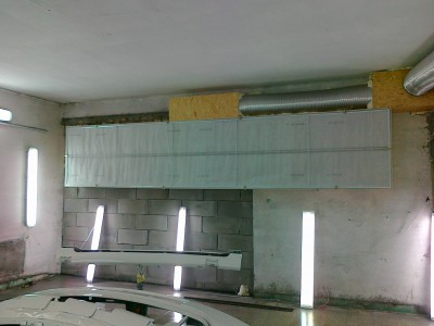

To tak dalsze zdjêcia

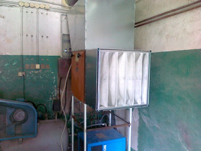

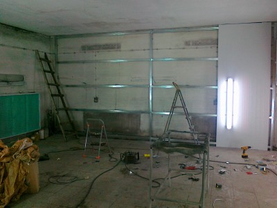

Filtr nawiewowy ma ju¿ kratê na której bêdzie mata filtruj±ca .Po przeciwnej stronie pomieszczenia jest ju¿ skrzynia o wym. 1m x 5m . pod filtr Paint Stop.

Je¶li bêdziesz przykleja³ na ¶ciany foliê to panele s± jak najbardziej ok ale je¶li nie planujesz tego robiæ to nie bêdzie to chyba najszczê¶liwsze rozwi±zanie bo PCV i atmosfera w lakierni nie bardzo wspó³graj± ze sob±.
Taka moja drobna sugestia |
Homer S.
Wys³any: 2012-08-14, 16:15
0
Pomóg³: 19 razy Posty: 861
Co do panel PCV to bêdzie na nich folia lub p³yn kabinowy .

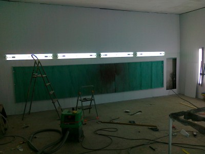

Za³o¿y³em filtr Paint Stop z jednej strony jest bia³y z drugiej zielony czy ma to znaczenie
No jeszcze muszê spasowaæ filtr nawiewowy (na próbê zak³adam o klasie G4) do kraty i za³o¿yæ na skrzyni . Jak to ogarnê biorê siê za ¶ciany i o¶wietlenie
[ Dodano: 2012-08-16, 15:08 ]

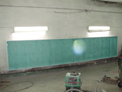

Mata filtracyjna ju¿ na swoim miejscu .Nawiewane powietrze roz³o¿y³o siê na powierzchni 5m i nie ma tendencji do dmuchania z jednego miejsca . Pomieszczenie jest sprawnie wentylowane podczas lakierowania no jak na te 4000m3/h . Teraz ma³a przerwa bo mam do obmalowania Fieste RS . Pozosta³y do zrobienia ¶ciany i o¶wietlenie .
[ Dodano: 2012-09-11, 14:58 ]
Czas na panele .

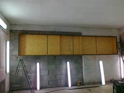

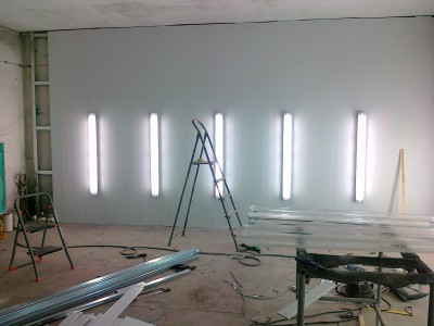

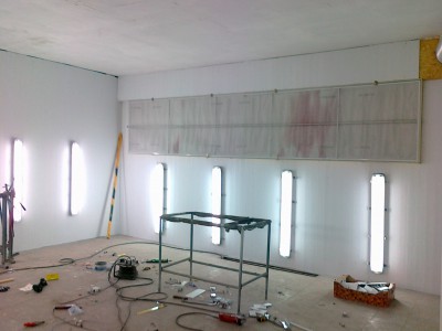

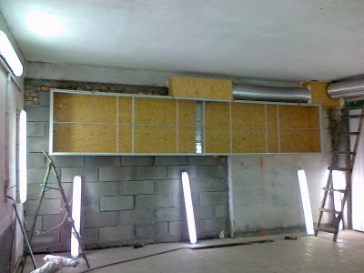

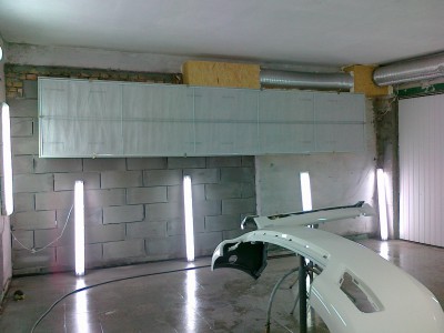

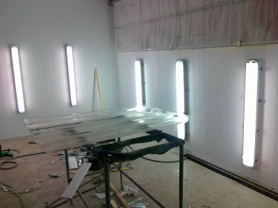

Czas na panele i lampy. Lampy mia³y byæ we wnêkach ale siê rozmy¶li³em (technicznie i finansowo trudne).Panele na stela¿u jakie¶ 8cm od starej ¶ciany .Panele za³o¿one ,,ty³em do przodu,, takim sposobem ¶ciana jest ca³kowicie g³adka bez przet³oczeñ co 10cm .Obróbki przy suficie na razie nie bêdzie bo i panele pójd± na górê ale to dopiero na wiosnê.

Jak zrobisz na gotowo to a¿ siê nie bêdzie chcia³o do domu wracaæ
Bardzo ³adnie i sensownie zrobione
Jak Ci siê sprawdza takie rozmieszczenie nawiewu i wyci±gu, testowa³e¶ ju¿? |
Homer S.
Wys³any: 2012-09-16, 11:20
0
Stworzeniu tego pomieszczenia nie towarzyszy³o projektowanie i wyliczenia i wygl±da jak wygl±da .Co do filtrów i filtrowania powietrza to wygl±d pow³oki poprawi³ siê znacz±co s± drobne zanieczyszczenia ale to nie to co by³o Wcze¶niej zaci±g powietrza by³ z innego pomieszczenia i z zewn±trz. Lecia³o wszystko py³/py³ki dmuchawce itp. a o muchach i komarach nie wspomnê . ¦ciany pokryjê p³ynem do kabin (takim po 2,50z³ za 1L ) a lampy owijam foli± któr± ³atwo wymieniæ i klosze s± ca³y czas jak nowe. |

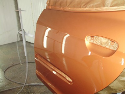

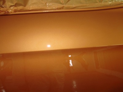

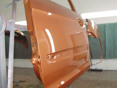

Jeszcze nie skoñczona podganiam z autami ale lakieruje siê ju¿ komfortowo . A bêdzie ¿e cho cho |

| a ja chcia³bym zapytaæ jak rozwi±za³e¶ sprawê wywiewania ciep³a z pomieszczenia ? |
Homer S.
Wys³any: 2012-10-24, 18:27
0
| Wylatuje na zewn±trz przez filtr Paint Stop |

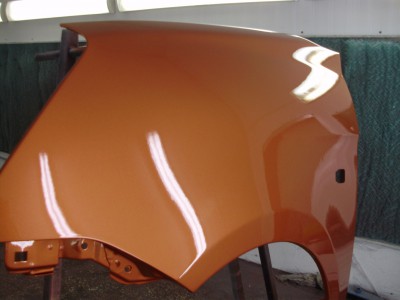

Nie ma zdjêæ bo nie skoñczy³em nadal ¶ciany nad drzwiami i nie zabudowa³em tym samym rury doprowadzaj±cej powietrze . Muszê te¿ dokonaæ kilka poprawek/usprawnieñ tj.
-sposób mocowania filtra Paint Stop bo czym wiêcej na nim py³ów tym samym staje siê ciê¿szy i zaczyna wisieæ (powinien byæ na p³asko na ziemi a u mnie jest w pionie i st±d ten problem).
-filtr nawiewowy w trakcie pracy lekko falujê tu te¿ muszê to jako¶ rozwi±zaæ choæ to nie jest filtr docelowy bo ma nisk± klasê filtracji i wymiana na w³a¶ciwy zapewne rozwi±¿e problem.
-teraz co do osi±ganej temperatury w pomieszczeniu zaobserwowa³em ¿e jak mam w pozosta³ych pomieszczeniach 15C to w ,,lakierni,, 18C (na zewn±trz by³o -2C). Tu chcê na zimê zmniejszyæ przep³yw powietrza za pomoc± wymiany kó³ pasowych na silniku i wentylatorze .
Lakierujê siê przyjemnie jak na te warunki bo nawiewane powietrze w ca³ej swojej szeroko¶ci i wysoko¶ci ma np 18C . Jak mia³em w pomieszczeniu kaloryfery to pod sufitem by³o 25C a przy samej ziemi 10C .
[ Dodano: 2012-11-11, 12:10 ]

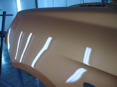

Takie przyk³adowe fotki jak to wygl±da podczas pracy . Oczywi¶cie s± wtr±cenia ale mo¿na je podzieliæ na 2 czê¶ci czyli ,,k³aczki,, z filtra (moja wina bo to nie filtr sufitowy) i ¶mieci z elementów to kwestia przygotowania przed lakierowaniem . Lakier to Novol Ultra

| jakiej wydajno¶ci masz wentylatory?? |
unek83 [Usuniêty]
Wys³any: 2012-11-16, 22:17
| heeler11 napisa³/a: | | jakiej wydajno¶ci masz wentylatory?? |
| Homer S. napisa³/a: | | Kupi³em wentylator Wolf w ,,kostce,, wydajno¶æ 4000m3h silnik 2,2kw jakie wytwarza ci¶nienie nie wiem |
