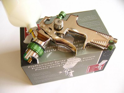

Witam panowie, tak jak w temacie mam problem z wyborem w miarê dobrego pistoletu do bazy tak do 500z³. I tak, kupi³em ju¿ kilka pistoletów mianowicie
- sico gold HVLP kicha, totalna chinszczyzna
- K2 HVLP Lepiej siê tym malowa³o ale za w±ski strumieñ a miot³a sie rozchodzi³a daleko od pistoletu
-Leader lakierowa³ gór± i do³em miot³y a w ¶rodku pusto i nie sz³o tego za bardzo poprawiæ
Mam taki stary pistolet który dosta³em od znajomego lakiernika dawno temu, i ten pistolet piêknie k³adzie bazê ale lakiernik ten nie dba³ o narzêdzia i pistol ten jest tak zabrudzony w ¶irodku ¿e siê p³akaæ chce. Niestety nic ju¿ sie nie da z nim zrobiæ pozasycha³, nie mogê spotkaæ podobnego bo bym kupi³. Z wygl±du i z g³owicy podobny jest do profesionala. Co s±dzicie o pistolecie Profesional HVLP 1,3

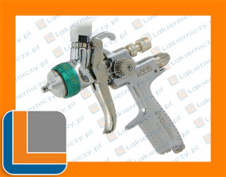

Mam jeszcze jednego na oku mianowicie LARE Evolution HVLP
Chyba ¿e mo¿ecie poleciæ co¶ jeszcze lepszego
Nie chcê znowu kupowaæ i sprzedawaæ bo auta czekaj± poleæcie mi co¶ dobrego do 500 - 600 z³ konkretnie do bazy.
Który¶ z tych na zdjêciu jest godny polecenia ?

U mnie w mieszalni tego profesionala chwala ale sam nim nie robilem takze Ci nie powiem... a co do brudnego pistoletu to moze sproboj takim spreyem do sciagania farb i troszke szczotki i powinno zejsc ja pistolety od podkladow to na zero czyscilem praktycznie a byly zawalone dosc dobrze ;p;p

mariann napisa³/a:
Sata jet 2000 HVLP z dysz± 1.2 ,1.3 lub WSB
lub Sata jet RP z dysz± 1.2 ,1.3
W tej kwocie siê mo¿esz spokojnie siê "zmie¶ciæ" ,tylko ¿e Sata bêdzie z tzw. "drugiej rêki" ;) Jeszcze mo¿esz poszukaæ Sata jet 90 z dysz± 1.3 :tak:
Pozdrawiam! :spoko:
