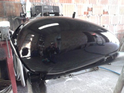

Zbiornik Junaka jest w najtañszym akrylu.

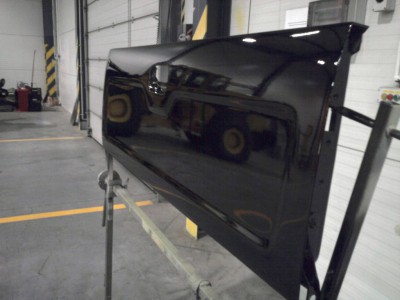

To materia³ do æwiczeñ i próba t³a pod kolor w³a¶ciwy.
Ps. Te pierwsze motocykle by³y robione na chiñczyku do zaprawek i sprê¿arce z Castoramy a na Junaku próbowa³em Sate mini.

To stara praca z przed kilku lat...
No nie mów, ¿e nie wiesz jak siê robi szparunki ?
Chodzi³o o przedstawienie ró¿nic 2 technik ( 2 warstwowa)(1 warstwowa)
Ps. Obydwie prace wykonane bez efektów metalic czy per³a.
Pozdrawiam

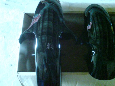

Robione bodajrze 3 lata temu na niewykoñczonym poddaszu z telefonu w s³abej rozdzielczo¶ci.
Pixeloza :)
Ps. Na jednym i drugim efekt bez polerowania na drugi dzieñ i zaraz po lakierowaniu w "SZOPIE" :)
Plik ¶ci±gniêto 732 raz(y) 73.45 KB

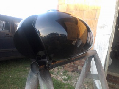

Próby z Poliuretanem, zaraz po lakierowaniu.
