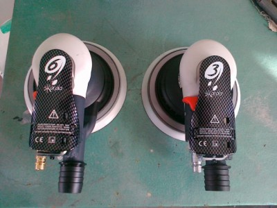

Mam to nieszczęście że mam dwa rupesy skorpio o skokach 3 i 6 mm.
Mam je dwa lata.
Codziennie chodzą na przemian, w zależności od czynności.
Katowana bardziej jest ta ze skokiem 6mm.
Wymieniłem już dwie płyty robocze u niej.
Koszt płyty 140 zł.
Koszt taniej chińszczyzny, całej maszynki nowej... 140 zł.
Nadal nie zamienię rupesa na nic innego.

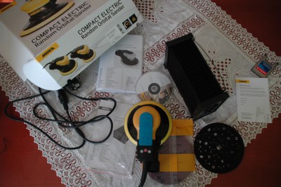

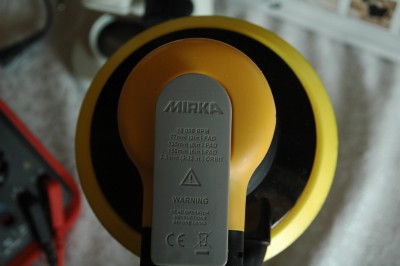

Witam
Ja również od tamtego roku borykałem się z zakupem szlifierki .
Oglądałem, u znajomych po fachu , testowałem różnego rodzaju szlifierki i doszedłem do wniosku:
Na pewno nie elektryczna bo nie poręczna i ciężka a tania pneumatyczna więcej huku robiła jak pożytku , no i w końcu wybór padł na :
Plik ściągnięto 214 raz(y) 120,68 KB

marer napisał/a:
Bardzo dobry wybór, ja dokonałem tego samego wyboru w tym roku gdy moja dynabrade powiedziała "pier dolę, nie robię" +odkurzacz 235 EP :spoko:

Lackdoctor napisał/a:
Bo nikt jej nie posiada.
A co tam , ja sobie kupiłem .
Do jej zakupu skłoniło mnie to, że mój festool rotex 150 jest strasznie ciężki i na pionowe elementy za bardzo się nie nadaje poza tym zarówno pneumatyczne jak i ten festool ,są strasznie głośne ,a w opisie tej mirki (elektrycznej ,tej ze zdjęcia poniżej) jest napisane ,że jest cicha i lekka .Jeszcze jedno , nie zawsze mam sprężone powietrze w zasięgu,stąd wybór elektrycznej.
Wybór padł na tą bo mirka ma dobre opinie ,nie jest chińska ,tylko Made in Finland.
Potrzebuję do zrywania starych powłok i wybrałem z największym skokiem 8 mm (z mniejszym mam inne innych firm ).
Powiem Wam ,że po włączeniu spodziewałem się ,że będzie cicha i jest, jeszcze bardziej cicha niż się spodziewałem ,praktycznie silnika wcale nie słychać tylko cichy szum wirującej tarczy - rewelacja ! Wreszcie będę mógł spokojnie pracować po 10.00.
Ma regulację obrotów przyciskami ,ruch obrotowo-oscylacyjny bardzo szybki.
Kabel 4,5 m,zasilacz ma wieszak ze stalowej linki więc można go gdzieś zawiesić.
Napięcie zasilające silnik to 22V, więc bezpieczne nawet jak pracuje się z wodą .
Wieczorem
Spróbuję jeszcze potestować z grubszymi papierami (bo ze 120 bez problemów drze super) i docisnę mocniej zobaczę ,czy nie stanie.
Plik ściągnięto 215 raz(y) 801,85 KB

jarbia napisał/a:
Gratuluję.
Bardzo mnie ciekawi jak sie będzie sprawowała, bo sam chętnie sobie sprawię takową.
Jaka cena, gdzie kupiłeś... link?

Pierwszy chciałem pogratulować Cacuszka :spoko: :spoko: :spoko: ale zostałem wyprzedzony :)
Dogadałem się ze sprzedawcą na 1,0 kzł z przesyłką za pobraniem .Może to nie okazja ale dla mnie ok.
No nie wiem ,czy wam podać gdzie bo chcę jeszcze kupić taką 2,5 mm :D .
Żartuję , gość wystawił na alledrogo .
Dzisiaj skatuję ją na gipsie (!!!) ,bo mam norkę do dokończenia i zobaczę na grubszym papierze .
Ps .papiery od Rotexa 150 nie pasują ,mają inne otwory

Dzisiaj doszła Mirka ze skokiem 2,5 mm , tak samo cichutka jak poprzednia .Ciekawe czy mają polerkę na 22 V , bo polerując na mokro polerką na 230 V zawsze się boję ,że mnie porazi prąd !
Wypróbowałem tą nową Mirką Wasz sposób wycinania wtrąceń czyli miękki dystans i 2500 na folii ,na razie na starym zderzaku i nawet dobrze wyszło .
Mam tą przekładkę z app ,a Wy zalecacie z 3M ,czym się one różnią ?
pozdr.
Plik ściągnięto 341 raz(y) 1,1 MB
