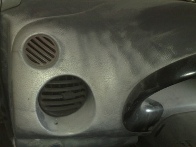

Jak wiêkszo¶æ matizów ma problem z tapicerk± ,która od s³oñca robi siê bia³a(p³owieje)czy s± sposoby oprócz malowania na odzyskanie dawnego koloru.

Niestety nie ma. Bo có¿ mo¿na zrobiæ. Pomalowaæ trzeba :) Niestety

kupi³em ju¿ lakier akryl pó³mat z rozpuchem nie obesz³o siê bez dobarwiania ale z natrysku próbnego jest ok, pzp te¿ kupi³em bo bez tego ani rusz

ja bym to struktur± pojecha³ :D

Ten matiz to chyba pod blokiem od nowosci stal ;o

Podgrzej opalark±.

Jestem czwartym w³a¶cicielem tego pojazdu.Samochód zosta³ kupiony za parê groszy by³ porysowany skorodowany,ale jest ju¿ wszystko odnowione.Plastik PP-EPDM-T20 podgrza³em do temp.60 stopni i na to podk³ad pzp.
