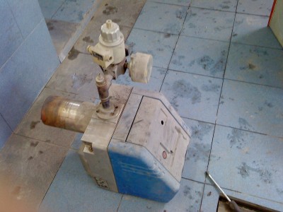

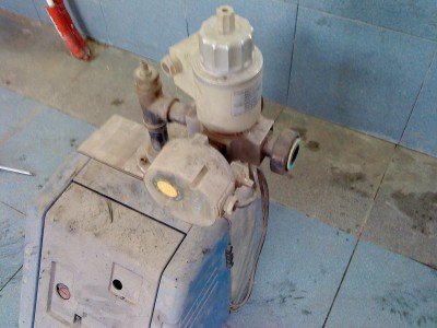

Mianowiece kupilem komore lakiernicza firmy Saico Export, wczesniej mialem z ni± ju¿ stycznosc i troche nie podoba mi sie budowa palnika tzn. reduktora jest inny niz widzialem w innej, w opiesie komory sprzedawca napisal ze jest to kabina olejowo gazowa i wlasnie nie wiem czy to urzadzenie jest na olej i gaz czy tylko na gaz .

Na moje oko to palnik gazowy. ¦wiadczy o tym zawór regulacji ci¶nienia (przy olejowym siê z tym nie spotka³em) zauwa¿ równie¿ i¿ przy³±cze zaciska siê przez pier¶cieñ na sto¿ku czyli w typowy jak na instalacje gazowe sposób. No i jeszcze ten zawór bezpieczeñstwa. Dobrze jest znaæ nazwê palnika kolor wskazuje na ECOFLAME ale dane techniczne powinny byæ na lub pod os³on±.

to jest 100% palnik gazowy. swoj± drog± to nie ma palnika na olej opa³owy i gaz jednoczesnie. palnik gazowy w znacznym stopniu ró¿ni sie od olejowego.
