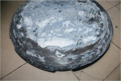

Witam serdecznie. Potrzebuje Waszej pomocy. Zabra³em siê do renowacji dekla od zapasowego ko³a w 4x4 pewnie ka¿dy kojarzy o co chodzi. Dok³adnie takie cudo z plastiku które zakrywa z ty³u na klapie zapas. Farba poodpryskiwa³a itd itd. Uda³o mi siê z grubsza usun±æ 5 warstw farby jaka by³a naniesiona przez moich poprzedników jednak na samym spodzie jest na³o¿ona jakby miêkka szpachla i w³a¶nie z ni± mam problem. Podpowiedzcie mi jak usun±æ to dziadostwo bo niestety ¿aden mechaniczny sposób nie jest do dobry bo czy szczotka czy papier momentalnie siê zakleja a szlifierka k±towa to siê zaraz dziury porobi± w tym plastiku. Czy s± mo¿e jakie¶ chemiczne patenty tupu remlack(nie reklamuj±c produktu) albo mo¿e w ogóle da siê to jakim¶ rozpuszczalnikiem zmyæ. Swoje przygody z lakierowaniem dopiero zaczynam wiêc przepraszam je¶li zadaje durne pytania. Dziêki z góry koledzy.

Nie mam zielonego pojêcia co to jest. W za³±czeniu fotka mo¿e ona co¶ podpowie. Kolor szary jak szpachla. A samochód to Suzuki Vitara 3 drzwiowe cabrio.

Je¶li jest co¶ miêkkiego to tak czy siak trzeba siê tego pozbyæ, jak mechanicznie odpada to gdyby to by³a moja walka usun±³bym raczej "chemicznie":
gdzie¶ na wewnêtrznej stronie, najlepiej gdzie¶ na jakiej¶ wypustce - nadlewie sprawdzi³bym jak ten oryginalny plastik zachowuje siê przy zetkniêciu ze ¶rodkiem do usuwania lakierów i je¶li by siê go nie ba³ to lecia³bym z nim po zewnêtrznej choæ delikatnie
Ale to ja bym tak zrobi³.
A jako, ¿e zrobi³em ju¿ wiele ekstremalnych wyczynów nie zawsze id±cych w parze z rozs±dkiem, to poczekaj na opinie i podpowiedzi innych ³ebsterów z tego forum.
Mo¿e znaj± inne delikatniejsze sposoby
Pzdr

Wczoraj trochê kombinowa³em. Posmarowa³em remlakiem i elegancko szpachla schodzi. Mia³em reszki w puszcze wiêc nie usun±³em do koñca no ale najwa¿niejsze, ¿e dzia³a i ¿e nie wchodzi w reakcje z t± pokryw±. Do kupie jutro puszkê remlaka i doczyszczê do koñca. Tam gdzie zesz³o przeszlifowa³em dla próby i efekt jest super wiêc ku dobremu idzie. Powiedzcie mi jeszcze czym to teraz pomalowaæ ¿eby znowu nie popêka³o? Bo wpad³ mi jeszcze jeden szatañski pomys³. Ale to te¿ pytanie do Was. Bo to taka moja wizja w g³owie. Mo¿e zamiast to malowaæ to podjechaæ do firmy która robi reklamy na samochody i kupiæ od nich po prostu foliê i okleiæ ten dekiel. No ale czy to wyda i czy w ogolê ma to jakikolwiek sens.
