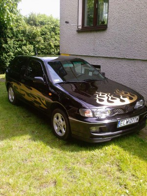

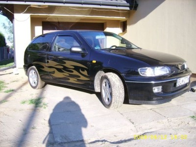

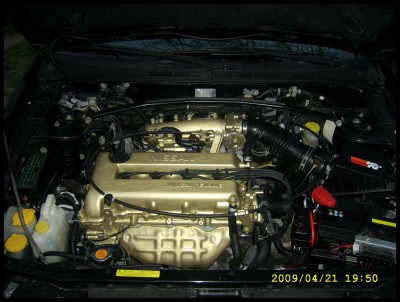

Jak juz kiedy¶ powiedzia³em, tacy ludzie nie powinni mieæ nic na w³asno¶æ.A najciekawsze jest to ¿e sporo ludzi chwali jego robotê i nikt sie nie odwa¿y opieprzyc za dziadostwo.Poni¿ej zamieszczam co¶ nowego ale starszego, Almera GTI, go¶æ pomalowa³ z³otym hammeritem co móg³, ponakleja³ z³ote ognie, zamontowa³ full pod¶wietlenie peda³ów, no có¿ ka¿demu na forum sie podoba³o :cool:

Poprostu jaja tyle czasu siana w silnik , w dodatku taki klasyk. A buda robiona pod "janes bond" do p³ywania.
