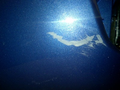

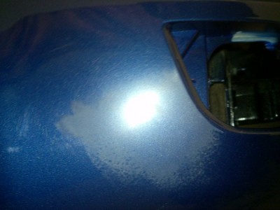

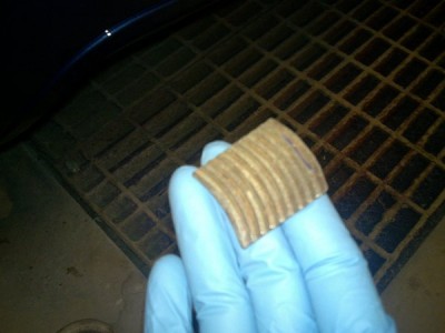

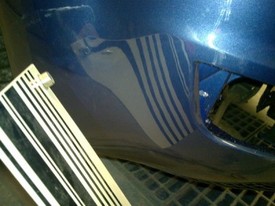

A probowal ktos z was scinac zacieki kawalkiem raszpli blacharskiej? :tak: :D Oczywiscie zaciek musi byc suchy na "pieprz".

A mozna... :D Gdzies mam nawet fotki...Jutro wrzuce :spoko:

przemo1972, no no :spoko: i to tak normalnie ten zaciek ¶cinasz?jakbym mi wysz³o takie co¶ jak na 2 focie,spu¶ci³bym g³owê i wzi±³ pistolet do reki :shock:

Przeciez to bardzo stary patent :cool: Nie jestem pewny ale chyba novol podpatrzyl to i wypuscil na rynek identyczne narzedzie jak na fotce nr.1 tylko z plastikowym uchwytem :D -ceny nie bede komentowal :D Tak jak widzisz na zdjeciach, najpierw delikatnie scinamy kawalkiem raszpli (musi miec oszlifowane krawedzie zeby nie rysowala, zaciek musi byc suchy!)Nastepnie szlif na mokro papierem 1500-2000,polerka-gotowe!

E kostkê widzia³em z takim niebieskim uchwytem ceny nie pamiêtam ale pamiêtam ¿e na jej widok s³abo mi sie zrobi³o ^^ Efekt super :tak: he jek kiedy¶ mi co¶ poleci to spróbuje tej metody :fiu:

Firma MIRKA wypu¶ci³a podobne narzêdzie i nazywa siê ono pilnik do zacieków, koszt oko³o 50 z³ o ile dobrze pamietam. ;)

Panowie a co tojest "raszpla blacharska?" pierwszy raz slysze takie slowo niestety

Niestety nie .Pilnikiem tylko porysujesz .Moze link sie przyda ;)
http://www.tirolski.pl/p,...0mm+icecut.html
