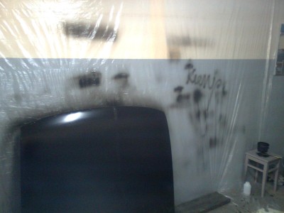

Wys³any: 2009-12-01, 17:52   po pierwszym malowaniu
0
UP DOWN
Posty: 10
Jak wspomnia³em wzi±³em sie za pierwsze malowanie i wysz³o tak sobie. Pierwsze moje spostrzezenia to takie ze: mam chyba pistolet do dupy bo nie moge nic w nim regulowaæ i strasznie s³abo kryje a szeroko¶æ miot³y to ok 10cm. Wydaje mi sie ze prawie samym powietrzem maluje. probowa³em cos regulowaæ zeby dawa³o wiecej materia³u no ale nic nie da³o sie zrobiæ. Drug± rzecz± jest to ze mam ma³± spre¿arke 25 l ( wiem ze sie nie nadaje na jakies super malowania) i chodzi mi o to czy moge malowaæ przy ³aduj±cej sie spre¿arce? (malowa³em tak troche i nie zauwa¿y³em zadnych niedogodno¶ci prócz ha³asu ;p ) Wynikiem moich prac by³em nawet usatysfakcjonowany. Wyszed³ nawet ³any po³ysk. Tylko wysz³a mi taka struktura skórki od cytryny ( nie wiem jak to nazwaæ na pewno wiecie o co chodzi ;p ) Wiecie moze od czego to? pistolet ? s³abe ci¶nienie? (mia³em przy sprêzarce 2,5 bara) Wszystkie sugestie mile widziane :) i podkre¶lam ze sie dopiero ucze :) doda³em zdjêcie podczas mojej pracy w "lakierni" ;p

za s³abe ci¶nienie pewnie, taka sprezarka nie nadaje siê do lakierowania a tym bardziej masek.... zapomnij

Jak zapniesz do tego kompresora porz±dny pistol to poci±gnie 20 sekund.
Mo¿na lakierowaæ przy pracuj±cym kompresorze ale dobrze mieæ reduktor pod pistolem.
