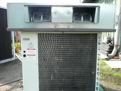

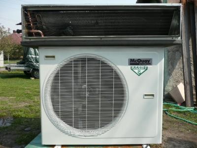

Ja na twoim miejscu zainteresowa³bym siê u¿ywanymi du¿ymi jednostkami klimatyzacyjnymi w wykonaniu kana³owym. Maj± one najczê¶ciej opcjê grzania która jest realizowana poprzez pompê ciep³a powietrze-powietrze. Na starcie masz 300% bardziej oszczêdny system grzewczy w porównaniu do zwyk³ych grzejników i nagrzewnic. Takie cudeñka mo¿na upolowaæ na allegro za dobr± kasê 1000-2000 z³ i w tym masz ju¿ najczê¶ciej wentylatory + jednostka zewnêtrzna.
Przy takiej pompie ciep³a koszty energii elektrycznej spadaj± poni¿ej ceny gazu i s± niewiele wy¿sze ni¿ wêgla a komfort jest bezcenny.
Gdyby¶ mia³ dodatkowo zainstalowan± w domu II taryfê to grzejesz za grosze :D
edit
Tu znalaz³em podobne urz±dzenie ale nic nie napisali czy ma tez funkcjê grzania. Trzeba by podpytaæ, gdyby tak to cena 1500 z³ jest ok.
http://www.allegro.pl/ite...imatyzacja.html
