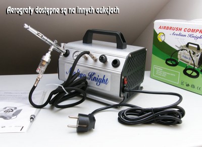

Chce zacz±æ malowac interesuje siê jaki¶ czas aerogafem.Powiedzcie mi Panowie czy taki kompresor starczy na poczatek? Kupi³em go na ebay razem z zestawem dwoch pistoletów(100 funtów - bo chwilowo mieszkam w Anglii).Pistolety raczej tandeta ale zwraca³em bardziej uwage na kompresor z pojemnikiem. Rzuccie okiem oto zestaw.:
Czekam na odpowiedzi. Za wszelakie b³êdy przepraszam. Pozdrawiam

Na pocz±tek styknie my¶lê spokojnie, ma wszystko czego mu potrzeba ...

oldi
Wys³any: 2010-09-18, 00:31
0
UP DOWN
Posty: 45
chia³bym na dniach kupic kompresor..... do wyboru mam dwa ten powyzej co wklei³..Azvezi i taki poni¿ej ..ma ktos kompetentne zdanie ..na ten temat ..zaznaczam ze bedzie s³uzy³ do malowania koszulek... na p³ótnie i na grubej tekturze..zadnych duzych powierzchni typu sciany czy samochody..

ja propoowa³bym Ci zrobienie sprzêtu z agregatu od lodówki , napewno jest cichszy od sprzetu od Azveza i ma d³u¿szy czas pracy od obydwóch wy¿ej przedstawionych

kompresor Azvez-a grzeje sie niesamowicie! po stosunkowo krotkim czasie pracy nie sposob go dotknac reka,zaczynalem tez kiedys od takiego samego,z ta roznica ze bez zbiorniczka wyrownujacego,za niego sluzyla mi butelka plastikowa wkrecona w miejsce separatora i tez dawal rade! jak na pocatek da rade,tylko go nie przegrzewaj!
hlecter ma racje,ja rowniez jestem za lodowkowcem! kilka dni doslownie temu rozebralem oryginalny kompresor wstawiajac do niego agregat lodowkowy i nie zamienie go na zaden inny:) to jest juz moj drogi tego typu sprzecik,pierwszy jest opisany na forum oba sprawuja sie wspaniale,syczase powietrzez aero robi wiekszy halas niz kompresor,idealny do domu! Taki popularnie zwany lodowkowiec jest najlepszym z mozliwie najtanszych rozwiazan jezeli chodzi o kompresor! reszta oferowanego taniego stafu jest albo glosna albo szybko sie grzeje a co za tym idzie potrafi plunac woda!
