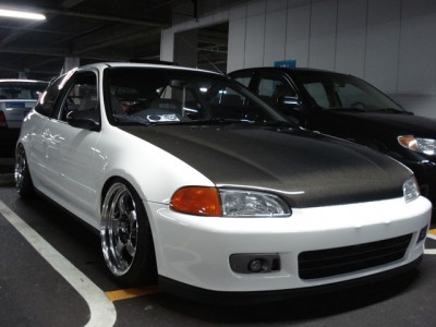

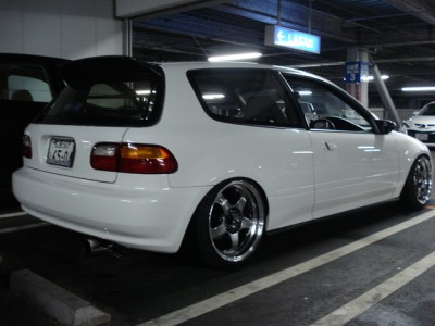

siwus2007
Wys³any: 2009-08-20, 22:23
0
UP DOWN
Posty: 194
Interesuje mnie taki efekt koñcowy :cool:
Plik ¶ci±gniêto 390 raz(y) 136.6 KB
Plik ¶ci±gniêto 562 raz(y) 136 KB
jacenty 741
Wys³any: 2009-08-21, 08:24
0
UP DOWN
Pomóg³: 39 razy
Posty: 1343
Sk±d: Maków Mazowiecki
Taki efekt uzyskasz nawet maluj±c akrylem,chodzi tylko o trwa³o¶æ po³ysku,któr± zapewni Ci lakier bezbarwny dany na bazê.Jednowarstwówka do¶æ szybko utraci swój ³adny wygl±d,i bêdziesz zmuszony j± polerowaæ,a to te¿ ma swoje granice.
lukas
Wys³any: 2009-08-21, 14:00
0
UP DOWN
Pomóg³: 5 razy
Posty: 339
Na bazie bêdzie wiêksza g³êbia. Na akrylu mo¿e siê zdarzyæ ze po³ysk wyjdzie taki zgaszony choæ technologia jest dopuszczalna i stosowana, gdy bardziej zale¿y na du¿ej odporno¶ci mechanicznej.
