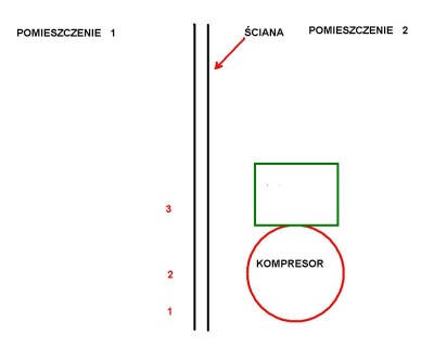

Witam , pytanie jak w temacie :cool: na jakiej wysoko¶ci w stosunku do butli kompresora powinien znajdowaæ siê filtr z reduktorem . Poni¿ej przedstawi³em rysunek , tak siê sk³ada ¿e kompresor mam w innym pomieszczeniu ni¿ miejsce gdzie bêdzie wyprowadzenie na pod³±czenie narzêdzi pneumatycznych .
3- powy¿ej po³owy wysoko¶ci butli
2 -mniej wiêcej w po³owie wysoko¶ci butli
1-poni¿ej po³owy wysoko¶ci butli
Czy rozmieszczenie reduktora z filtrem bêdzie decydowa³o o tym ile wody siê bêdzie zbieraæ w odwadniaczu ?
Za wszelkie podpowiedzi dziêkujê , POZDRAWIAM.

Hmm, dziwne pytanie.
Ja bym siê nawet nie zastanawia³ i da³ ten filterek na wysoko¶ci jaka by mi by³a wygodna, albo gdzie by pasowa³o ¿eby nie przeszkadza³.
To czy dasz nisko czy wysoko to i tak nie ma ró¿nicy, bo z butli masz wyjscie i tego nie zmienisz. Wiêc woda co ma byæ wypchana to i tak bêdzie i zatrzyma siê na filterku pod sufitem lub przy pod³odze.
