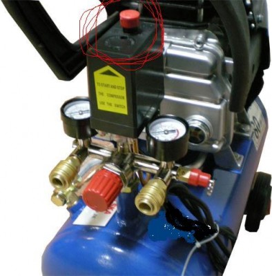

Mo¿na spróbowaæ ustawiæ ci¶nienie na regulatorze ci¶nieniowym to tam gdzie dochodzi pr±d .To przyk³adowe zdjêcie tu regulator zwiêkszaj±cy ,,górn± warto¶æ ci¶nienia,, jest na zewn±trz ale inne maj± t± regulacjê pod tym deklem

W wiêkszo¶ci tych wy³±czników (zdjêcie u góry) jest ¶ruba pod plastikiem rozmiar np 10 klucz. Gdy go dokrêcisz bêdzie nabija³ kompresor do wy¿szego ci¶nienia, gdy poluzujesz wcze¶niej siê wy³±czy. W niektórych s± te¿ 2 regulacje. Jedna ta o której napisa³em, a 2 od tego, aby ustaliæ jak szybko ma siê w³±czyæ na nowo kompresor. Np. Odcina przy 8atm, a mo¿e w³±czyæ przy 7.5 atm, albo odcina przy 8 a w³±cza przy 5atm.
