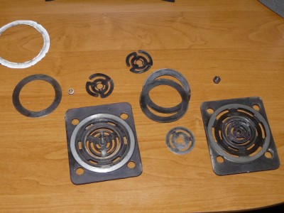

Witam!
mo¿e kto¶ z kolegów ma taki kompresor(orlik) i wie jak to posk³adaæ chocia¿ wydaje mi sie ¿e robie dobrze ale uchodzi mi powietrze zaworami i to dosyæ mocno i po zmontowaniu jak w butli jest wy¿sze ci¶nienie kompresor nie mo¿e wystartowaæ pasek sie ¶lizga a wcze¶niej by³o ok nie wiem co zrobi³em nie tak :shock:
[ Dodano: 2009-05-21, 21:05 ]
a mo¿e kto¶ wie gdzie mo¿na kupiæ co¶ takiego
Plik ¶ci±gniêto 138 raz(y) 100.26 KB

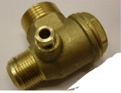

Kolego potrzebujesz zawór zwrotny do kompresora to jest takie co¶ :
Skoro przed sk³adaniem kompresora wszystko dzia³a³o to mo¿e nie da³e¶ tego¿ zaworku {u ciebie on mo¿e wygl±daæ inaczej ni¿ na zdjêciu }.
A widzisz nie widzia³em tego twojego zdjêcia {nie za³adowa³o siê } ;) musisz odpowiednio posk³adaæ ten zawór zwrotny tak ¿eby w jedn± stronê przepuszcza³ powietrze a w drug± ¿eby blokowa³ przep³yw powietrza z butli do sprê¿arki .
Plik ¶ci±gniêto 70 raz(y) 17.37 KB
samouk26
Wys³any: 2009-05-21, 21:39
0
UP DOWN
Posty: 33
Dzisiaj walczy³em z tymi zaworkami ca³y dzieñ oba mam z³o¿one identycznie i jeden pracuje w sumie dobrze a drugi nie kompresor kupe lat sta³ w pomieszczeniu gdzie by³o malowane zaworki by³y zawalone farb± po wyczyszczeniu s± w¿ery ta farba chyba wszystko uszczelnia³a.Chyba tylko ratuj± mnie nowe

Wys³any: 2009-05-30, 18:17
0
UP DOWN
Pomóg³: 2 razy
Posty: 100
nie kupuj nowych - daj na szlifierkê do p³aszczyzn - niech zeszlifuj± te powierzchnie które ze zob± bêd± wspólpracowaæ. Ja naprawia³em uszkodzony zawór na jednaj powierzchni. Wzio³em go po prostu przetoczy³em i trochê zeszifowa³em na szkle ( szlifierki nie mam ). Troszkê puszcza, ale jest szansa ¿e siê u³o¿y, najwa¿niejsze ¿e kompreosr ma si³e ruszyæ.
Dodatkowy zawór zwrotny to te¿ dobra sprawa, jednak najlepsze rozwi±zanie to taki zawór i elektrozawór z przeka¼nikiem czasowym który w momencie startu wypuszcza powietrze z rury przez zwrotnym. Ustawia siê ze 2 sekundy i silnik ma leciutko :) .
