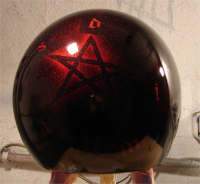

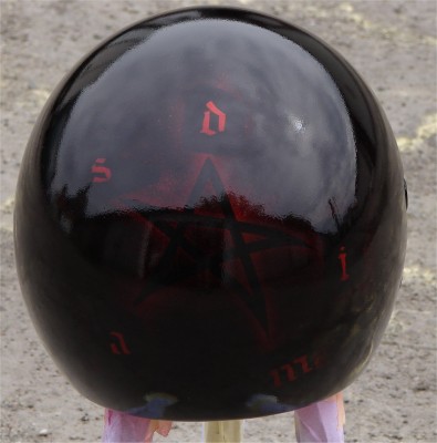

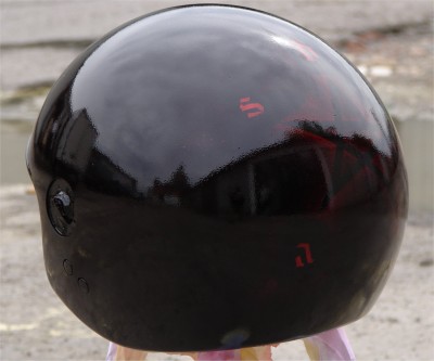

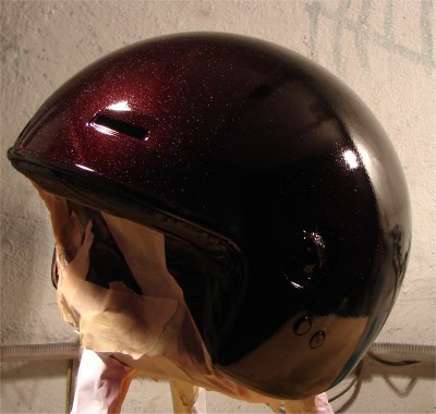

Tutaj zastosowa³em "brylant' Standoxa dzia³aj±cy jak Candy red, pod spodem czarna baza z purpurow± per³±, w klarze 2 krople tego samego brylantu oraz domieszka experymentalnych pere³ (zdaje siê fiolet toner + bia³a per³a+ ró¿owa per³a) - wygl±d w cieniu i efekt w lampach (w sloñcu jeszcze mocniej) - faktycznie nie widaæ czerwieni - tylko flop zdradza temat czerwieni, szkoda ¿e nie ma juz w Standoxie tych wód motocyklowych (oraz w innych markach) - jestem na nie chory, bo mo¿na siê fajnie bawiæ, (klar pierwsza warstwa przed szlifowaniem pod drug±)

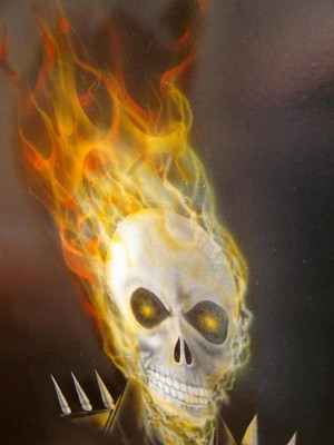

AA candusy do flamó bez klaru - jedyne ocala³e foto tej pracki w kaltenkirchen jest bezpo¶redni importer AA
