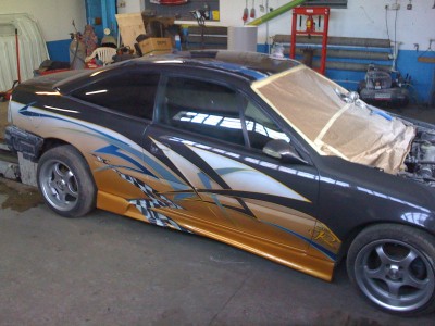

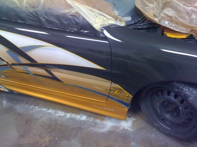

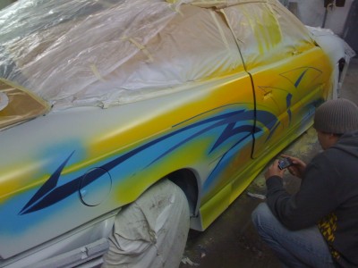

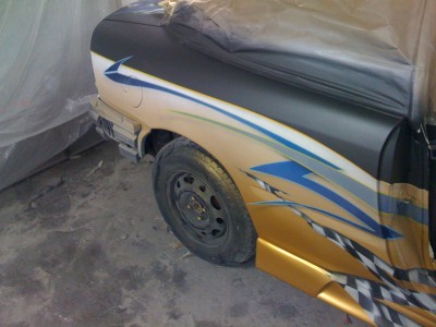

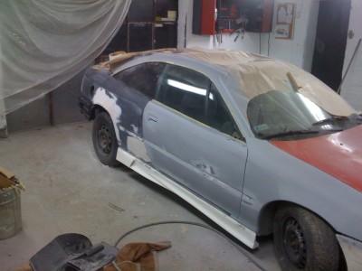

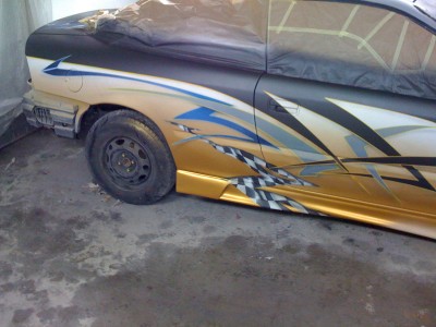

czesc koledzy !
To moj pierwszy post wiêc przy okazji sie przywitam - mi³o mi jest tu zagoscic.
Wrzucam fotki auta które dotad najbardziej da³o mi w kosc (dwie reperaturki, wyklepywanie elementów... pasowanie bodykitu... ale czego sie spodziewac po porzuconym w krzakach smietniku... bior±c pod uwage jego stan przed, mozna powiedziec ze chyba zmartwychwsta³o autko :P

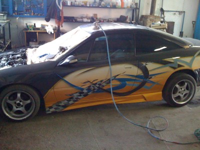

i jeszcze kilka ... chêtnie przeczytam Wasze opinie

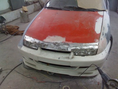

maska i zderzak jeszcze s± w gruncie. Co do przodu: jak auto do mnie trafi³o mia³o juza zaspawane narozniki w b³otnikach a lampy przednie by³y w stanie op³akanym z punto II.
Poszuka³em co mi zalega i znalaz³em soczewki od mazdy xedos. spodoba³ sie klientowi nowy FACE i przerobilismy przód.nied³ugo jakos wrzuce jeszcze foto dachu z grafik±, maski i zderzaka.
Z pocz±tku calibra mia³a byc TWOFACE :P ca³kiem inne kolory z 2 stron, jednak w koncu ró¿ne s± wzory ... |

| Jeszcze pamiêtasz to czy móg³by¶ jeszcze napisaæ w jakiej kolejno¶ci nak³ada³e¶ poszczególne kolory i okleja³e¶? To nie wa¿ne, ale patrz±c na foty nie umiem sobie "wyobraziæ" kolejno¶ci. |
bachus
Wys³any: 2009-05-03, 15:41
0
Pomóg³: 1 raz Posty: 127
po zagruntowaniu naiperw posz³a biel, potem zó³ty. na zó³tym wyklei³em wzór g³ówny czyli ten który jest czarny z zó³tym outline'mpotem b³êkit i maskowanie outline'u, zielony i tak samo. Nastêpnie maskowa³em i robi³em wype³nienia. maskowa³em i zrobi³em t³o.
Krok nastêpny to dorobienie cieni i szachownicy. zdjêcie masek i docieniowanie gdzie trzeba. w miêdzyczasie na kolejne bazy nak³ada³em w drugiej warstwie per³y. Ta niby czerñ to czysta per³a dodawana do czarnego. elementy bia³o z³ote pokryte s± pomarañczoowo z³ot± per³±, elementy zielone, seledynow± a niebieskie b³êkitn± per³± (niektóre dwoma per³ami cieniowane... niestety nie dysponuje sprzêtem ktory uchwyci³by efekt.
druga strona medalu...
przed na³ozeniem czarnej per³y która by³a ostatnim kolorem, calosc zosta³a pokryta lakierem i potem zmatowana, na to czern , znów lakier, matowanko i polerka. lakier swoje odsta³ i znów zostanie zmatowany i po³o¿e kolejne warstwy klaru y wypoleruje aby uzyskac typow± dla amerykañskiego custom paintingu g³adko¶ powloki - bez struktury. Nie wszystkim siê to podoba - ja osobiscie lubiê jak lakier ma delikatn± strukturkê - jak w orygina³ach... ale có¿ ... klient nasz Pan |

no no calibra wyszla wysmienicie ale lampy porazka sam mam calibre i wiem jak beznadziejne lampy sa oryginalne wogóle nieswiec± ale lepiej juz dolozyc troche pieniedzy i miec Angel eyes dedykowane do tego auta..
Piekna robota! |

tez za³uje ze da³em klientowi te lampy- nagadal ze nie ma kasy da³em mu je za friko bo mi by sie nie przyda³y. mia³em dwa komplety. ostatnio patrze na allegro zeby je wystawic a tam sztuka 400-500z³ (!!) jak bym widzia³ co mam to bym je sprzeda³ i w gratisie kupi³ oryginaly :P teraz za pozno bo musia³em odciac od lamp oryginalne mocowania i przyspawac inne ;/ trudno... niech mu swieca ...
dziekuje za mi³e s³owo.
