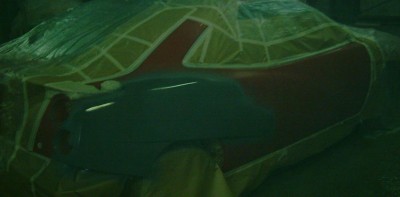

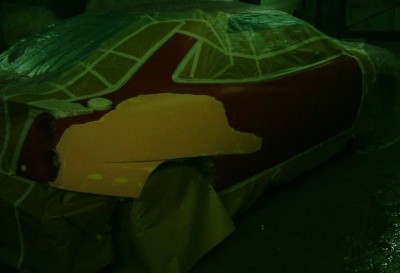

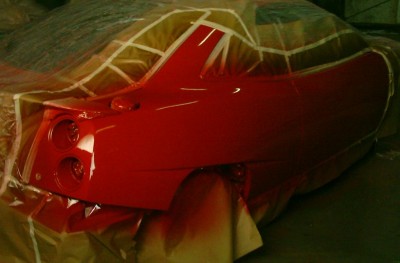

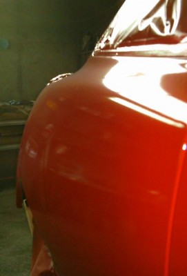

Witam! Jestem nowy na forum i od razu chcia³em sie pochwaliæ swoja robot±. Nie mam zbyt dobrych warunków do lakierowanie poniewa¿ mam pomieszczenie ok. 100m kwadratowych z ogrzewaniem, ale mie mam wydzielonego pomieszczenia do lakierowanie, wiêc przygotowuje tam gdzie i maluje. Przedstawiam wam zdjêcia fiata cupe, którego wczoraj malowa³em. Auto mia³o pogiêty i rozerwany tylny b³otnik i zderzak po klejeniu. Po blacha¿u dosta³em auto i wzia³em sie do pracy. W poniedzia³ek polerka. £adnie siê rozla³ ale py³ki s±.
Plik ¶ci±gniêto 178 raz(y) 26.01 KB
Plik ¶ci±gniêto 263 raz(y) 59.77 KB
podk³ad 1k

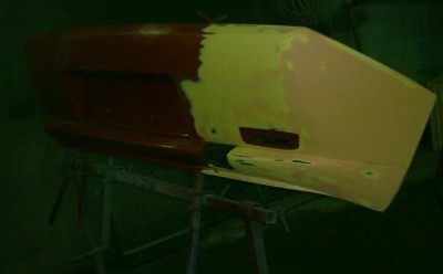

zderzak

przed lakierowaniem

pitterek

moim zdaniem robota :spoko: super. Jeste¶ nowym userem na forum i musisz wiedzieæ , ¿e dzia³ Fotorelacje jest aby siê pochwalic swoimi pracami , ale takze by inni mogli zwróciæ uwagê na ewentualne b³êdy i niedoci±gniêcia wiêc niech Ciê nie ra¿± krytyczne uwagi innych.
Je¶li chodzi o mnie to mogê doczepic sie do tasmy przyklejonej na ostro na s³upku tylnego b³otnika, myslê ¿e du¿o ³atwiej by³oby to przytrzec i spolerowac gdybys zawin±³ papier i wpyli³ farbe nawet na niezmatowany lakier.
Ale to nie zmienia faktu ze i tak mi sie podoba :spoko:
Dziêki! Co do ta¶my na s³upku to jest ona zawiniêta na pó³, a lakier nie jest na samym koñsu idealnie dopylony. Zawsze tak robi³em i da³o siê zapolerowaæ bez ¶ladu. 1,5 roku temu pracowa³em na lakierni nie u siebie tylko w innym warsztacie i tam lakiernik tak robi³ jak piszesz. Mo¿e te¿ spróbuje.
sprubuj, mi sie wydaje ze du¿o ³atwiej

Cytat:
podk³ad 1k
to do nadania szaro¶ci widmowej pod ten czerwony kolor?
michalLbn
Wys³any: 2009-03-29, 12:02
0
UP DOWN
Pomóg³: 2 razy
Posty: 184
Bez tego podk³adu mam problem z kryciem na czerwonych bazach a poza tym mniej bazy mi idzie :)
baqo
Wys³any: 2009-03-29, 12:41
0
UP DOWN
Pomóg³: 20 razy
Posty: 1553
Sk±d: ko³obrzeg
Cytat:
mo¿esz zastosowaæ od razu podk³ad w takim odcieniu,zamiast tego który masz teraz.

czerwony odklad na czerwonym kolorze bedzie trudniej przykryc niz odpowiednia szarosc widmowa.
michalLbn
Wys³any: 2009-03-29, 13:31
0
UP DOWN
Pomóg³: 2 razy
Posty: 184
w³a¶nie o to chodzi. Ja stosuje ten podk³ad i baza kryje idealnie na 2 razy. Do wyboru przy zakupie mam podk³ad szary jasny lub taki jak na foto
Nie bardzo rozumie. Ten podk³ad to t³o w postaci odpowiedniej szarej taniej bazy czy to rzeczywiscie podk³ad z czego wynika³oby ze malujesz m/m ???
_________________
Pit
michalLbn
Wys³any: 2009-03-29, 22:58
0
UP DOWN
Pomóg³: 2 razy
Posty: 184
Cytat:
Ten szary podk³ad to specjalny podk³ad 1k przeznaczony do stosowania bezpo¶rednio pod lakier. Idealnie siê rozlewa (lepiej ni¿ baza) i schnie w oczach a do tego mo¿na w chwilê nalaæ grubsza warstwê. Przydatny jest te¿ wtedy, gdy klient da do malowania idealn± nowa maskê lub b³otnik. Wtedy tylko matujesz i podk³ad 1k bez docierania, za 5 minut baza :)

widaæ ze szpachlowa³ês zderzak na zdjêtym bo ci sie powierzchnia nie zgra³a chodzi mi o po³±czenie zderzak b³otnik tylny moze sie myle ale na foto widac
Bo tam mnóstwo kitu jest ale wygl±da na tym zdjêciu gorzej ni¿ naprawde bo zdjêcie od do³u robi³em. W rzeczywisto¶ci tak jak stoisz i patrzysz na samochód to nic nie widaæ. Szpachlowa³em na zdjêtym ale po¼niej przymierzy³em przed podk³adem.
@gola pyta dlaczego nie wysy³am fotek.W³a¶nie dlatego,¿e niestety oszukuj±. :rotfl:

buhaha a na moich zawsze wyglada 10x lepiej niz jest :D

Fotki zawsze s± pogl±dowe i mog± oszukiwaæ. Jak kto¶ chce pokazaæ innym co robi i jak robi to wstawia temat w galerii ale wiadomo ze szczegó³y to tylko na ¿ywo mo¿na obejrzeæ.
