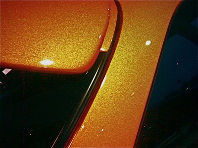

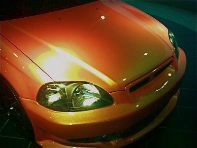

Wys³any: 2009-02-20, 00:32   pytanie o lakier
0
UP DOWN
Posty: 5
mam takie pytanie co to za lakier
http://img527.imageshack....phicnoirko1.jpg
ewentualnie ten
http://img527.imageshack....14812808tr0.jpg
ma go jakais producent samochodow w palecie czy trzeba sobie zrobic w mieszalni?
bo planuje malowanie w najblizszym czasie wlasnie hondy i ten lakier nie ma sobie rownych :D

a taki?
Plik ¶ci±gniêto 143 raz(y) 461.32 KB
Plik ¶ci±gniêto 182 raz(y) 332.35 KB

Horizon, sprawd¼ sobie takie lakiery, podaje oznaczenie, nazwe koloru i marke samochodu. 484-Apache-Opel; YR513M-Passion Orange-Honda; A12-Imperial Orange/Volcanic Orange-Nissan; 4R8 i 4R9-0range-Toyota; DV6-Sunburst Orange-Mitsubishi; 71/WA633H-Sunset Orange-GM(N. America). Mam nadzieje ze ktorys z tych kolorkow ktore podalem to kolor na fotce a jak nie to bêde szuka³ dalej.Wszystkie lakiery które poda³em to lakiery per³owe.

gola, berag1, dzieki za pomoc ale te lakiery sa zbyt pomaranczowe, mi chodzi o taki bardziej br±z/karmel cos w tym rodzaju jak jest maska na drugiej fotce ;)

Volvo 338 Autumn Gold Metal.Ale to nie jest xyralick.

Ciê¿ko trafiæ w konkret ogl±daj±c fotkê jedn± zrobion± w zbyt na¶wietlonym ¿ó³tym ¶wietle w hangarze, na aucie z wypucowanym klarem, w drugim przypadku w niedo¶wietlonej przestrzeni na fotce której 90% zajmuje t³o. No dobra nie znam numeracji ale dla mnie to jaka¶ zbrudzona czerwieñ sygnalizacyjna ochr±, prawdopodobnie w³a¶nie jaka¶ mia³ka pere³ka, przy¿ó³ca siê lekko na krawêdziach z k±ta, wiêc mo¿e to byæ tam trochê bia³ej pere³ki ale niedu¿o. Szed³bym jako laik nastêpuj±c± drog± - ¿ó³tawy podk³ad, intensywny ale zbrudzony w kierunku czerni, ¿eby nie wyszed³ zbyt zielony, nastêpnei do 2 lag powy¿szej mieszanki experymentalnej. Wiem ,wiem ja sobie jako laik mogê gdybaæ, jestem kolorowym wariatem, gdyby mi jeszcze za o p³acili to wogóle by³bym szczê¶liwym kolorowym wariatem hehehhe.
W drugim przypadku to piêkny kameleon zbudowany na wielkim srebrze bo a¿ je¿ wyszed³ i szuka jab³uszka, czyli musieli dodaæ du¿o stabilizatora uk³adaj±cego ziarno flopem bocznym (tak mi siê wydaje przynajmniej na podstawie foci) zobaczcie jak wychodzi ze zgni³ej mlecznej zieleni poprzez intensywny s³onecznik a¿ po cukierkowy oran¿, a¿ ¶lina cieknie, mimochodem piêknie wylany grubo szkli¶cie lakier nadaje jeszcze wiêkszej intensywno¶ci flopom pod spodem

Kurde wszystkie sa zbyt pomaranczowe albo zbyt czerwone :/ no ale to nic, dzieki za pomoc wszystkim ale taki lakier to trzeba bedzie chyba zrobic, jedynie dowiedzialem sie ze ten lakier z drugiego zdjecia byl prawdopodobnie w jakims nissanie ale nie moglem takiego znalezc

mo¿e nissan-CS0-Bronze
CHIBA TAK :D
