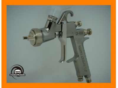

grzechu280, Jak troche do³o¿ysz to bêdziesz mia³ pistolet z logo IWATA, a nie podróbke IWATY
http://allegro.pl/search....tring=air+gunsa

Dobrze a tu kolega wspomnia³ co¶ o pistolecie IWATY http://allegro.pl/search....tring=air+gunsa. Co o Nim s±dzicie bo teraz mam dylematy czy wybraæ ten EVO T V2 czy IWATÊ. Co Koledzy doradzacie??
jurek
Wys³any: 2009-02-13, 10:19
0
UP DOWN
Pomóg³: 2 razy
Posty: 182
niech ci sie wypowiedz± ci którzy maj± taka iwate,za 490 z³ s±dzê ¿e ich nie ma na forum?

Zapytajcie @Gole o air gunse

Air Gunsa jest tañsz± mark± Iwaty.

napewno nie jest dobry za 400z³ ale ten co ty pokaza³e¶ za 490z³ iwata to kiszka w porównaniu z evo bo piszesz o nim a nawet nie mia³e¶ go w rêku.
ja wlasnie mam taki pisolet,zamowilem dysze 1.3 do niego bo w standardzie byla 1.8 i nie powiem marnego slowa na ten pistolet.Nie mialem w reku evo tak jak ty nie miales Air gunsy jak sadze wiec nie gan czegos czego nie znasz albo osadzasz po wygladzie.
Zapewniam cie ze ta air gunsa wytrzyma 10x wiecej czasu anizeli ten twoj evo.
Nie neguje tutaj jakosci powloki lakierniczej wykonanej pistoletem evo,ale jaksc wykonania samego przedmiotu oraz jego wytrzymalosc na czeste mycia,rozkrecania i moczenia w preparatach typu scansol.
Tak samo powiem ze napewno jestes w bledzie porownujac Iwate w-400 do jego podroby evo-t pod wzgledem wytrzymalosciowym.
