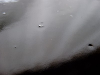

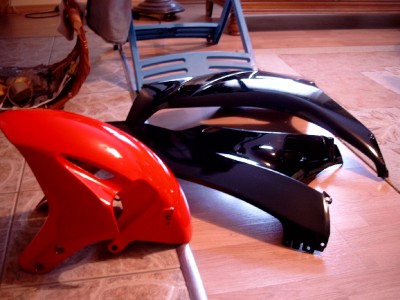

zelek-lakiernictwo
Wys³any: 2008-11-30, 13:02
0
UP DOWN
Posty: 35
Sk±d: z Warsztatu
b³otniczek wyszed³ ³adnie
ale boczki maja wlasnie te skazy fotki ponizej
[ Dodano: 2008-11-30, 13:03 ]
Czarny to jest bardzo niewdziêczny kolor :nie:
oczywiscie pod baza jest podk³ad do plastików :>
a to sa te skazy

ca³o¶æ wygl±da tak
Plik ¶ci±gniêto 290 raz(y) 809.79 KB

Na moje oko to woda posz³a z komresora po odparowaniu porobi³y sie takie kraterki i b±belki
Tak czy inaczej musisz to zeszlifowaæ i najlepiej zapodk³adowaæ chodz jedn± warstw± i polakierowaæ jeszcze raz

Mo¿na spróbowaæ rozrobiæ parê gram lakieru i za pomoc± zaostrzonej zapa³ki uzupe³niæ kraterki lakierem .Wysuszyæ, papier 1500 z klocka pózniej 2000 i polerka. No chyba ¿e jest ich milion ^^
Po dodatkowych fotkach to raczej widaæ ¿e trzeba bêdzie po³o¿yæ podk³ad ,baze i lakierek jeszcze raz.

do przemywania masz ZMYWACZ SILIKONU, njatanszy BOLL we¼ bo bena extrakcyjna nie zmyje tego co zmywacz.
Jesli bedziesz to traktowa³ 800 to musisz dac baze na to bo wyjd± rysy na bezbarwnym.
A tak poza tym - dziwne te b±ble, ma³o ich i jakies grube. Nie spotka³em sie z takim czyms jeszcze. MIa³em podobnie ale kilka w kupie jak mi kap³o z wêza spod pistola. Jak sie spoleruje to zostaje dziurka. Odstojnik macie? :D
