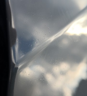

Witam, jaki czas temu kupi³em auto, ale dopiero teraz odkry³em pewne mankamenty lakiernicze i pojawia siê pytanie czy dany element by³ lakierowany, czy mo¿e co¶ siê na nim zadzia³o. Ogl±da³o to ju¿ kilku lakierników i nie byli w stanie udzieliæ jednoznacznej odpowiedzi.

Kolego powierzchnia jest g³adka czy na klaze s± pêcherzyki?

Lakiernicy to ogl±dali i ¿aden z nich nie potrafi³ odpowiedzieæ czy ten element jest powtórnie lakierowany?

Na klarze te pêcherze tzn czuæ pod palcem jak siê przejedzie. Ocenia³o to kilku lakierników i wiêkszo¶æ powiedzia³a ¿e to w¿ery po jakiej¶ substancji. Miernik pokazuje lakier w grubo¶ci fabrycznej i ocynkowan± blachê pod lakierem. Obok na plastiku ozdobnym te¿ s± podobne dziurki. Za³amka tym wiêksza ¿e auto kupowane z rzeczoznawc± i sprawdzane w aso i dopiero sam pod lamp± led to zobaczy³em kilka dni po. Z reszt± w drugim aso typowo blacharsko lakierniczym te¿ raczej obstawiaj± ¿e to lakier fabryczny, nie widac bowiem przej¶æ lakieru a skaza wystêpuje tylko na fragmencie b³otnika i drzwiach.

Bardziej bym powiedzia³ ¿e to kratery a nie pêcherze. Od takich du¿ych po malutkie jak po igle, tylko tych to wyczuc siê nie da. Jestem z Warszawy wiêc je¶li kto¶ chcia³by zobaczyæ na ¿ywo to mogê podjechaæ

Mi takie co¶ siê zrobi³o jak przykry³em sprintera folia lakiernicza i pod folie wp³ynê³a woda, po deszczu wysz³o s³oñce 30stp.i tam gdzie by³a folia przyklejona na wodê takie co¶ siê sta³o. Druga sytuacja p³yn hamulcowy te¿ posz³y pêcherzyki na ¶wie¿y lakier.
