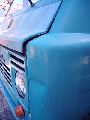

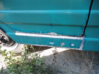

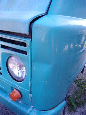

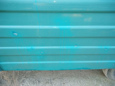

Witam ,
przymierzam siê do odbudowy ¯uka , na za³±czonych zdjêciach ma on kilka "problemów " czyli punktowa korozja i 2 wgniecenia , bia³y nalot jest od preparatu na rdzê bartosal . Pytanie jak wyprostowaæ te wgniecenia ? czy mnie wiêcej wym³otkowaæ czy od razu szpachla ,czy mo¿e jako¶ inaczej to ugry¼æ . Drugie pytanie dotyczy lakieru na ¯uku , jest on w oryginalnym malowaniu. Docelowo bêdzie dwu-kolory i w innych barwach. Zeszlifowaæ ca³y lakier z auta czy zmatowaæ i po³o¿yæ nowy lakier ?
Nie mam do¶wiadczenia w lakierowaniu alni w naprawach blacharskich , dysponujê pistoletami DDCars HVLP dysza 1.7 i drugi z dysz± 1.4 , za wszelkie porady co sposobu naprawy , lakierowania , kolejno¶ci itp bêdê bardzo wdziêczny .

lu¼n± farbê zeszlifuj, rdzê usuñ, na to reaktywny, resztê zmatuj, jak masz doj¶cie to wypchaj wgniecenie

Po zmatowaniu ca³o¶ci pomalowaæ ca³ego podk³adem czy od razu pryskaæ baz± ? i jak zrobiæ aby przej¶cie / granicê z jednego koloru na drugi ? normalnie ta¶m± malarsk± oddzieliæ ? jak wyjdzie ró¿nica poziomów ( wyczuwalny rant na granicy) ju¿ po finalnym na³o¿eniu bazy jednej i drugiej to wyg³adziæ papierem ?

jak chcesz ³adnie to podk³ad, nie rozumiem po co robiæ dwoma farbami?
