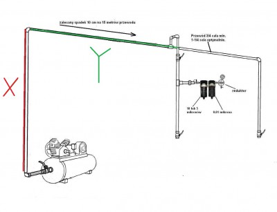

Jak± optymaln± d³ugo¶æ powinien mieæ odcinek X i Y?
Czy mogê siê pod³±czyæ do jednej z szybkoz³±czek w kompresorze? Chcia³bym ¿eby kompresor pozosta³ mobilny a pod³±czenie siê do ty³u zbiornika mi to uniemo¿liwi.

Szybkoz³±czki masz pewnie wkrêcone w filtr cyklonowy(czy jako¶) który jest bardzo du¿± zwê¿k± ,szybkoz³±czki pewnie na 1/4 cala i jakiej instalacji by¶ nie po³o¿y³ to i tak przy takim pod³±czeniu
bêdzie kicha, poni¿ej 2bary pod pistoletem w trakcie pracy.D³ugo¶æ tego odcinka nie ma wiêkszego znaczenia o ile ¶rednica jest odpowiednia, oczywi¶cie jak mo¿esz to kompresor do innego pomieszzczenia, budynku masz wtedy komfort pracy bez cha³asu i para z powietrza ma wiêksze szanse na skroplenie przed filtrem.

A czy istnieje takie po³±czenie które:
1) wepnê w ty³ butli
2) nie ograniczy przep³ywu
3) umo¿liwi mi szybkie od³±czenie kompresora od reszty instalacji ?

Zrób po³±czenie na z³±cze k³owe jak w piaskarkach. Nie ogranicza przep³ywu. Kawa³ek grubego wê¿a i dwie z³±czki.

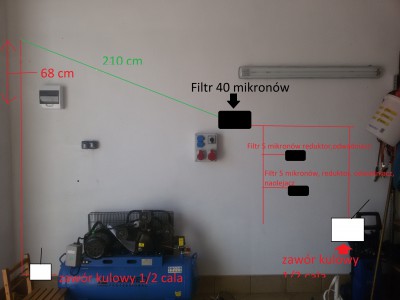

Jeszcze w kwestii filtrów: czy taka konfiguracja bêdzie ok?
Plik ¶ci±gniêto 27 raz(y) 1.8 MB
