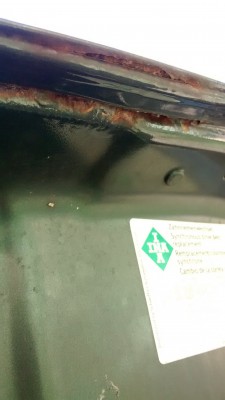

Wys³any: 2018-04-23, 14:04   Rdza na spodzie rantu maski
0
UP DOWN
Posty: 5
Panowie, mam takie ognisko rdzy jak na zdjêciu, podejrzewam ¿e kto¶ musia³ przytrzasn±æ maskê o co¶, uszkodzi³ lakier od spodu oraz uszczelniacz, po tej zimie wyskoczy³a korozja. poniewa¿ jest to w niewidocznym miejscu chcê sie za to zabraæ sam, chodzi mi o zabezpieczanie przed korozj± na pierwszym miejscu, na drugim planie jest odbudowa pow³oki lakierowej. Proszê was o poradê
Planujê usun±æ rdze mechanicznie, na³o¿yæ na to fertan. Po zmyciu go wod±, podk³ad epoksy spectral under 395, potem uzupe³nione masy uszczelniaj±c np. app pu 50, na to podk³ad akrylowy i baza.
Czy plan ma sens? jeszcze tego nie rusza³em, wiec nie wiem jak to wygl±d pod pow³ok± lakierow±.
Plik ¶ci±gniêto 139 raz(y) 356.74 KB

porada jest taka, ¿e maska nadaje siê do wymiany, rdza wychodzi spod ³±czenia 2 blach pod mas± i jej stamt±d nie usuniesz - nied³ugo wyjdzie na wierzch.

kalbi, no w³a¶nie to ³±czenie nie daje mi spokoju, ta rdza wyskoczy³a na takim 5-6cm odcinku, ale korozja musia³a ju¿ tam d³ugo zago¶ciæ. Dobrze wiedzieæ ze siê tego nie da tego tak poprostuj usun±æ. Smutna i z³a wiadomo¶æ za razem.

Ratowanie na chwilê, zamiast ³adowaæ siê w koszty materia³ów lepiej poszukaæ lepszej u¿ywanej maski i zbieraæ na przelakierowanie, tylko trzeba uwa¿aæ ¿eby nie kupiæ z podobnym problemem

Tak na szybko wyszuka³em ceny u¿ywanych masek zafira b to 400-600 pln nowej 1700, do tego przelakierowanie maski pewnie min 600pln-mogê sie myliæ bo to du¿y element i mo¿e byc wiêcej. Kolor zielony jest bardzo ma³o popularny w¶ród zafir wiec nie mam co liczyæ ¿e znajde idealna u¿ywana w kolorze. No có¿ taka amatorska naprawa tego to koszt min 150pln, na chwile tj do pierwszej zimy, pewnie masz racjê mo¿e nie warto. Muszê to przetrawiæ.

masz nowe maski na allegro po oko³o 400 z³ - s± i zamienniki oraz orygina³y pewnie lekko uszkodzone ale lepsze to ni¿ zgnite

maski nowe zamienniki, czy orygina³y nie s± w kolorze. Wymagaj± podk³adu oraz bazy i lakieru bezbarwnego. Co do jako¶ci zamienników to s± ró¿ne, czyli mo¿esz kupiæ jako¶æ typowego zamiennika, który bêdzie s³abo pasowa³, a mo¿esz kupiæ jako¶æ porównywaln± do orygina³u - musisz dopytywaæ sprzedaj±cego, któr± jako¶æ oferuje.
