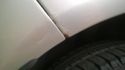

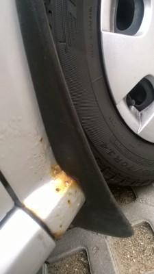

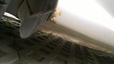

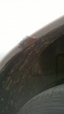

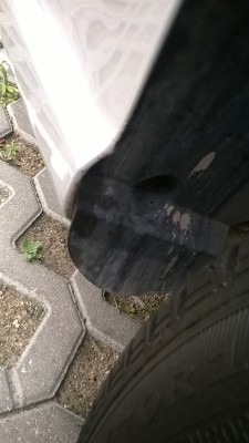

Witam. Chcia³bym siê Was poradziæ ile mo¿e wynie¶æ usuniêcie ognisk rdzy w tym przypadku?

Kolego przedni b³otnik masz zgnity,jest do wymiany b±d¿ reperaturka,z ty³u po roszlifowaniu pewnie bêdzie sito wiêc najpierw raczej blacharz potem do lakierowania.

b³otnik do wymiany, to jest chyba Fabia i koszt zamiennika oko³o 100 z³ plus próg, koszty od 400 do 1000 z³ w zaleznosci gdzie i jak i czym :)

marved napisa³/a:
Niech Pan se kupi tak± paste do lakieru co maj± je lakierniki
to pasta Tempo i sobie to popoleruje a tam gdzie nima lakieru to mozna z pendzla do³o¿yæ
nie ma co czytaæ takich co namawiaja na wymiane b³otnika jak mozna samemu to zrobiæ
do blacharza to sie jedzie jak dziurska widaæ albo se mozna ¿ywic± je pozapychaæ
u mnie tak wszyscy robia na warsztatach :cool:

Dziêki za odpowiedzi. Znalaz³em na allegro reperaturkê za niewielkie pieni±dze i my¶lê, ¿e warto w ni± zainwestowaæ tylko niestety trzeba bêdzie spawaæ. Ogólnie chcê ¿eby ta rdza siê nie powiêksza³a dlatego co¶z tym kombinujê :)
