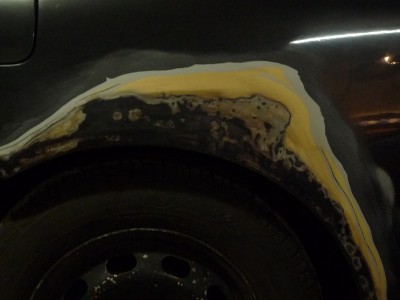

Witam Panów Mam parê pytañ ostatnio jak go kupi³em chcia³em go odrazu wypróbowaæ na nie dokoñczonym nadkolu, i tak zrobi³em wyczy¶ci³em blacha a¿ siê l¶ni³a odt³u¶ci³em i pomalowa³em FERTANEM po 1-2 godzin leciutko zrosi³em wod±. I po 24h sp³uka³em bez ¶cierania sam± woda z wê¿a.
I teraz blacha miejscami jest niebieska fioletowa, a miejscami zosta³ jak by Fertan lub zrobi³ siê rdzawy nalot co z tym zrobiæ.
wysy³am zdjêcie do wgl±du. Chodzi mi tylko o to ¿ebym wiedzia³ jak prawid³owo uzywaæ tego ¶rodka.
Plik ¶ci±gniêto 372 raz(y) 940.97 KB

Sama woda z wê¿a raczej nie zmyje wszystkiego.
Ja delikatnie ¶ciera³em miêkk± g±bk± do puki nie brudzi³o r±k.

Mianowice mam teraz taki problem w tych miejsach gdzie fertan zostawil blache niebieska epoksyd jakby sie luszczyl, czy to normalne jak nie to co zle zrobilem? Prosze o rade
KK

Odt³uszcza³e¶ czym¶?

Tak nitro i odtluszczacz sylikonowy. Mam jeszcze jedno pytanie czy tan niebieski nalot po fertanie ma zostac czy calkowicie trzeba sie go pozbyc???? Bo tak to on sie dobrze trzyma ale np paznokciem mocno skrobiac go sciagam??? Dodam ze ten element byl wyczyszczony do czysciutkiej blachy a fertan i tak zrobil swoje czy tak powinno byc??? A moze byc po prostu ze za cienko dalem epoksydu i takie luszczenie nastapilo bo ta pow niebieska jest jakby wypukla.

Niby to jest zabezpieczenie dla blachy...najlepiej zadzwoñ do Anglocars i dowiedz siê co i jak. Podziel siê od razu t± wiedz± dla potomnych.
