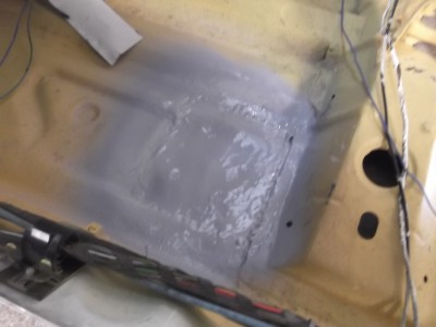

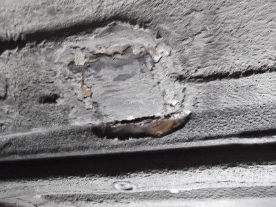

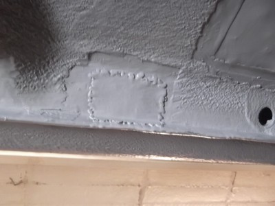

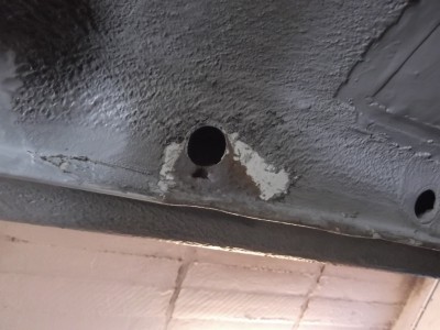

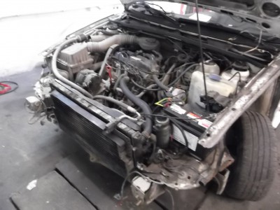

Wys³any: 2013-12-01, 21:46   Pierwsza powa¿na renowacja PASSAT B4
0
UP DOWN
Posty: 42
Witam
Jestem nowym u¿ytkownikiem forum na imiê mam Krzychu tak siê te¿ do mnie zwracajcie jestem uczniem wiêc pracowaæ bêdê 3/4h dziennie. Posiadam ma³y sta¿ a to z racji wieku 16lat jestem samoukiem wykona³em kilka aut do tej pory lakierowa³em akrylem element mo¿e dwa odcinaj±c przy krawêdziach.
Posiadam sprê¿arkê 50l wydajno¶æ 210l, pistolet Air GUNSA dysza 1.3 (zakupiony za poleceniem forumowiczów), odwadniacz, , posiadam równie¿ szlifierkê oscylacyjn±, ale do rzeczy do zreanimowania mam passata b4 brata (w rodzinie nazywany z³omek) auto dosyæ mocno sponiewierane blacharsko. Z racji, ¿e jestem osob± zawziêt± i dok³adn± doprowadzê go do stanu fabryki. Aktualnie jest bia³y LB9A (VW) planowana jest zmiana na marrakesh brown B09 (BMW) bazowy metaliczny. Chcia³ bym to zrobiæ najlepiej jak siê da dlatego je¿eli by¶cie mogli pomóc drodzy forumowicze by³ bym wdziêczny. Znajdzie siê grono ludzi którzy powiedz± "nie bierz siê bo tylko zepsujesz" na czym¶ siê muszê uczy a mam do tego zapa³. Wybra³em technologie zawart± w filmie posiadam podk³ady reaktywne, epoksydowe, akrylowe, szpachlówki i inne potrzebne materia³y, w miejsca zara¿onych rud± szlifujê ile siê da nastêpnie reaktywny potem akryl przeszlifowaæ szpachlówka, epoks na koñcu akryl na ca³e auto, baza klar po przeczytaniu kilku stron forum stwierdzi³em ¿e jest odpowiednia.
Materia³y jakie zgromadzi³em wraz z inwestorem bratem pochodz± z linii Spectral oraz czê¶æ normalnej linii novol. S±dzê, ¿e wytrzyma to d³ugi czas. Postaram siê relacjonowaæ na bie¿±co to co dzia³am, mam jeszcze parê pytañ.
Oto i one:
Odk±d zacz±æ lakierowanie?
Jak polakierowaæ prawid³owo dach?
Czy wybrana przeze mnie technologia jest prawid³owa?
Jak najlepiej zabezpieczyæ krawêdzie nadkoli?
Czy trzymaj±c siê karty technicznej uzyskam efekt lustra?
Jak co¶ mi siê przypomni to bêdê pisa³ :D

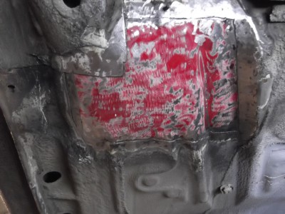

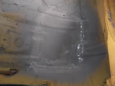

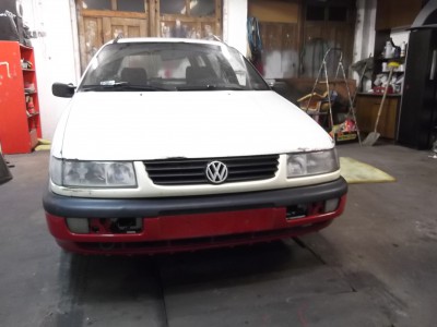

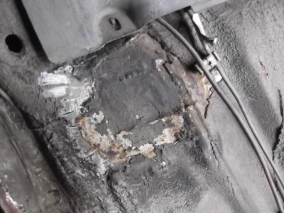

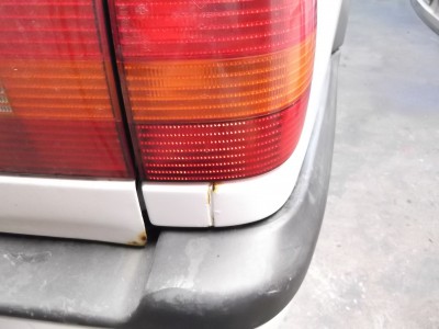

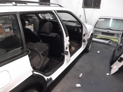

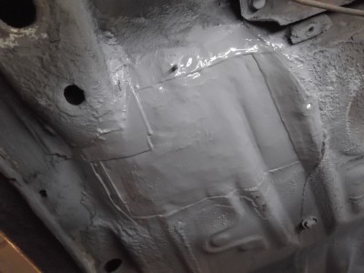

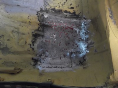

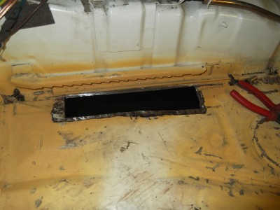

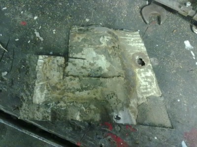

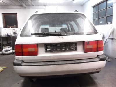

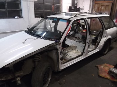

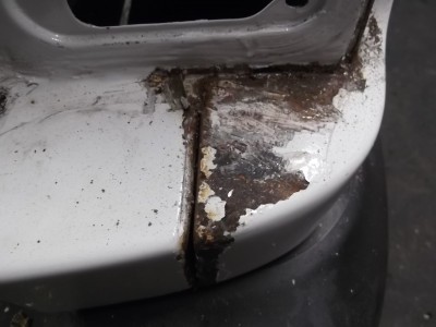

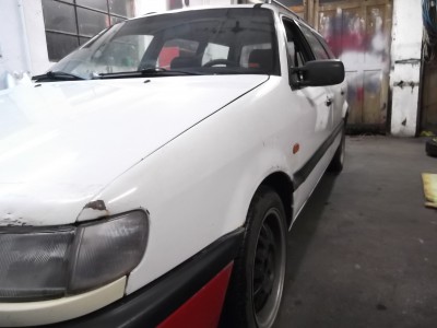

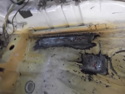

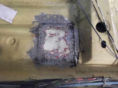

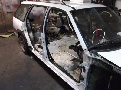

Proszê o odpowiedzi a oto kilka fotek biedy jak± reanimuje:
Plik ¶ci±gniêto 109 raz(y) 861.24 KB
Plik ¶ci±gniêto 123 raz(y) 650.78 KB
Plik ¶ci±gniêto 135 raz(y) 821.84 KB
Plik ¶ci±gniêto 122 raz(y) 735.2 KB
Plik ¶ci±gniêto 102 raz(y) 752.55 KB

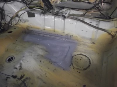

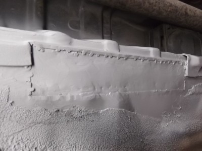

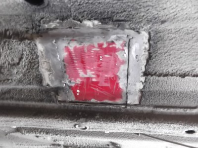

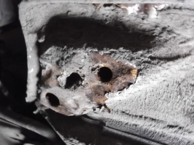

Day 01
Plik ¶ci±gniêto 103 raz(y) 677.51 KB
Plik ¶ci±gniêto 123 raz(y) 793.08 KB
Plik ¶ci±gniêto 129 raz(y) 794.71 KB
Plik ¶ci±gniêto 127 raz(y) 724.64 KB

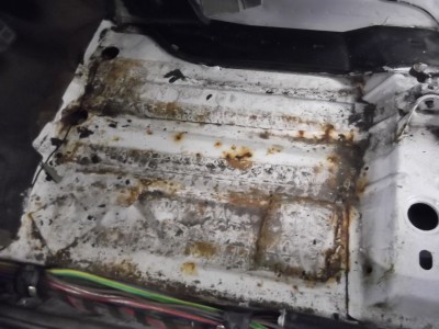

Day 02
Plik ¶ci±gniêto 152 raz(y) 836.47 KB
Plik ¶ci±gniêto 137 raz(y) 894.41 KB
Plik ¶ci±gniêto 120 raz(y) 843.39 KB
Plik ¶ci±gniêto 116 raz(y) 855.81 KB

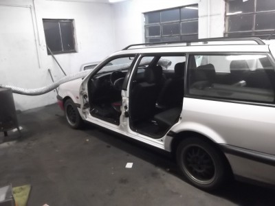

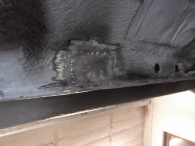

Kontynuacja zmagañ :)
Plik ¶ci±gniêto 205 raz(y) 731.52 KB
Plik ¶ci±gniêto 1218 raz(y) 879.62 KB
Plik ¶ci±gniêto 150 raz(y) 869.04 KB
Plik ¶ci±gniêto 121 raz(y) 851.68 KB
Plik ¶ci±gniêto 125 raz(y) 843.73 KB

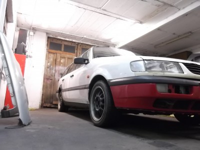

Wys³any: 2014-02-06, 18:21   PASSEK
0
UP DOWN
Posty: 42
Passat
Plik ¶ci±gniêto 122 raz(y) 244.06 KB
Plik ¶ci±gniêto 112 raz(y) 1.72 MB
Plik ¶ci±gniêto 129 raz(y) 1.44 MB
Plik ¶ci±gniêto 254 raz(y) 1.43 MB
Plik ¶ci±gniêto 109 raz(y) 1.33 MB

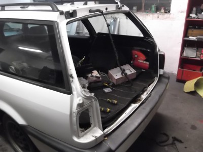

krzysokol
Wys³any: 2014-02-06, 18:25
0
UP DOWN
Posty: 42
Kolejna porcja
Plik ¶ci±gniêto 129 raz(y) 1.47 MB
Plik ¶ci±gniêto 115 raz(y) 1.2 MB
Plik ¶ci±gniêto 135 raz(y) 1.24 MB
Plik ¶ci±gniêto 348 raz(y) 1.33 MB

wsio spoko tylko dlaczego nie rozmatow³e¶nad spawem tego nadkola . tylko taki rant zostawi³e¶
maciej214
Wys³any: 2014-03-05, 23:19
0
UP DOWN
Pomóg³: 1 raz
Posty: 95
Sk±d: KNS
Zastanawia mnie sposób podniesienia auta na TYM zdjêciu :shock:
juny
Wys³any: 2014-03-07, 17:17
0
UP DOWN
Pomóg³: 20 razy
Posty: 2385
Sk±d: Ostrów WLKP
Na jarzeniówce :cool:
_________________
krzysokol
Wys³any: 2014-03-10, 21:58
0
UP DOWN
Posty: 42
jedi9 napisa³/a:
Ewidentnie kto¶ ju¿ poprawia³ ten bok, k³ad gips dlatego postanowi³em nie ruszaæ ¿eby by³o ³atwiej mi wyprowadziæ no i drugi powód jak na pocz±tku pisa³em jestem samoukiem robi³em to pierwszy raz ca³a wiedza jak± posiadam wyniesiona jest z tego forum.
krzysokol
Wys³any: 2014-03-10, 22:00
0
UP DOWN
Posty: 42
maciej214 napisa³/a:
Podparte jest na dwóch ko³ach i na ¿abie bardzo stabilnie.
