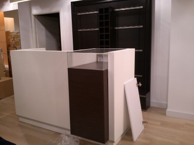

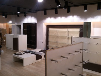

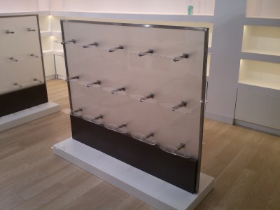

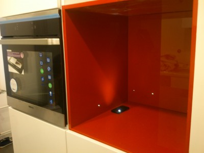

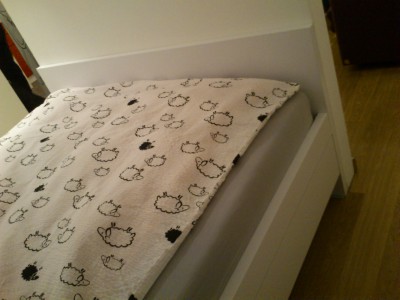

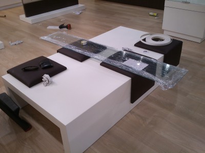

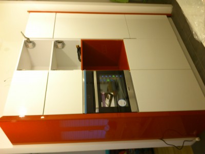

Meble do sklepu malowane poliuretanem bialym matem.
:) Fotki juz z montazu.
Plik ¶ci±gniêto 114 raz(y) 469.86 KB
Plik ¶ci±gniêto 128 raz(y) 417.14 KB
Plik ¶ci±gniêto 103 raz(y) 530.18 KB
Plik ¶ci±gniêto 90 raz(y) 450.22 KB
YAMAHER
Wys³any: 2013-05-01, 23:40
0
UP DOWN
Pomóg³: 7 razy

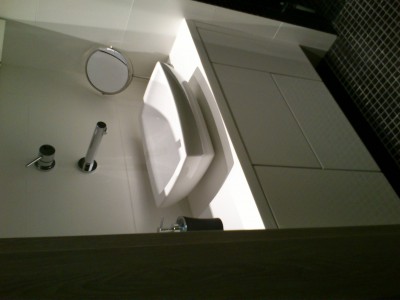

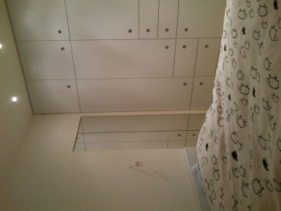

Posty: 1975
Plik ¶ci±gniêto 170 raz(y) 460.1 KB
Plik ¶ci±gniêto 71 raz(y) 510.2 KB
Plik ¶ci±gniêto 74 raz(y) 411.88 KB

A to te mebelki o których pisa³e¶ :)
Fajnie ci to wysz³o :spoko:

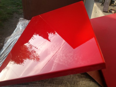

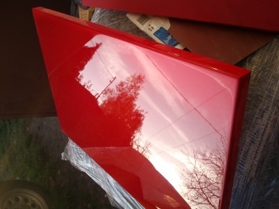

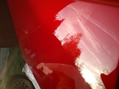

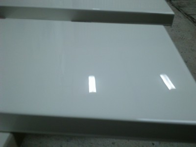

Kolejne mebelki :-) bia³y mdfik :-D
satka 4000 rp przetestowana :-D
Plik ¶ci±gniêto 173 raz(y) 360.12 KB
Plik ¶ci±gniêto 113 raz(y) 335.41 KB

UP DOWN
Pomóg³: 23 razy
Posty: 3347
Jaki¶ paperek Ci tam wpad³ kolego...
Nie jad³e¶ czasem banana podczas lakierowania?
¿artuje, wzorowo.
YAMAHER
Wys³any: 2013-09-26, 23:55
0
UP DOWN
Pomóg³: 7 razy
Posty: 1975
A w piaskownicy malowane :-D tak ze syf syfem hhahha. Najgorsze ze ten mdfik akurat mi pije hekto litry lakieru na rantach i juz mnie zalewa ch.. :-D a froncik bez polery ale i tak bedzie zciety heheh :-D :-D wstawie pozniej foty ca³ej kuchni :-D jeden wielki lakier :-D
Ps. Wzorowa to jest zlewka na boku :-D

YAMAHER napisa³/a:
... Najgorsze ze ten mdfik akurat mi pije hekto litry lakieru na rantach i juz mnie zalewa ch.. :-D a froncik bez polery ale i tak bedzie zciety
Wypolerowaæ to chyba i tak musisz, bo bêdzie wygl±da³o jak "masowe" fronty w meblach IKEA albo Black Red White. ;)
Je¿eli kanty ci "pij±" lakier to czemu nie potraktujesz tego cieniutko gruntem do MDF ? ( czyli prasowanego papieru ) Mo¿na to zrobiæ mokro na mokro i jest OK.

ze zdjêæ wygl±da fajnie, a na ranty spróbuj tego podk³adu co podawa³em. Poni¿ej masz link do produktów dedykowanych do mdf-u, mo¿e co¶ siê przyda :)
http://sklep.optionall.pl/prod/160,herlac/

A zawsze smigalem podkaldem do aut to krylo fajnie a teraz dedykowany i lipa :-D :-D a juz wszystkie mam polakierowane wiec musze juz jechac tak jak rumun.
Nast razem dam izolatorek :-)

YAMAHER, ja na surowe ranty daje lakier wodny bezbarwny potem szlif na ca³e podklad i dopiero RAL
Nie wiem czy to jest dobra technologia czy nie ale stolarz, ktory mi to zleca ka¿e tak robiæ

Ja dajê na boki dwie pe³ne warstwy podk³adu wype³niaj±cego akrylowego rodem z car refinish. Po kilku godzinach matujê boki na g³adko i górê na oscylacji p400 i jazda z kolorem.

Ja dawa³em zawsze jako pierwsze na go³e drewno szpachlowke natryskow±.

Dzis zakupilem podk³ad do mdfu z akzonobel w konstystencji jak woda mieszanka 1.1 woec dwa litry za 50 pln schodzi tego ma³o a lakieruje sie przyzwoicie i szybko. Jak sie daje go na podk³ad czê¶ciowo to czasem potrafi± zareagowaæ z podkladem.
po psiknieciu tym izolatorkiem podk³ad kry³ jak ta lala :-) no i saciorka rowniotka morke na rancikach i wylana :-)
Zarzuce jutro a w zasadzie dzis fotki :-)
wiec u mnie wyglada to tak:
izolator 1h
podk³ad bez szlifu izolatora.
szlif podkladu 400 i 600 na maszynie
ral no i obróbka :-D
Po zrobionych mebelkach zrobie wzorniki no i jak obiecalem kiedy¶ puszczam projektorowi do wgl±du :-) czarne oczywi¶cie :-D

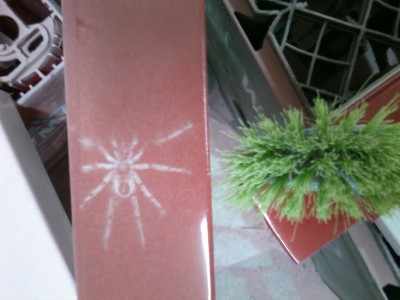

Moj nowy przyjaciel nory :-D nie widzia³em go na ¿ywo :-D :-D zostawil tylko swój odcisk :-D lubi czerwony mdfik :-D

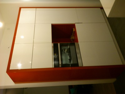

UP DOWN
Pomóg³: 7 razy
Posty: 1975
Jeszcze do roboty jest ale cos juz widac, bez regulacji itd :-) poliuretany :-)

Gdy ktos pyta o jakos polysku .. :-D 3M roz.... System :-D
Plik ¶ci±gniêto 165 raz(y) 549.91 KB
Plik ¶ci±gniêto 69 raz(y) 571.44 KB
Plik ¶ci±gniêto 80 raz(y) 479.14 KB

Czyli 3M przypasi³?
_________________
YAMAHER
Wys³any: 2013-10-22, 22:33
0
UP DOWN
Pomóg³: 7 razy
Posty: 1975
No przypasil jak nie wiem :-) zielony zolty i niebieski. Pad bialy i dwa razy czarny. 3M robie szyby tteraz polery :-D jednak co firma to firma :-D
po fareli byly drobne chologramki ale widoczne tylko w mocnym swietle. A tutaj miodzio :-D :-D czlowiek czysty a nie bialy :-D

Ostatecznie :-)
nie wiem czemu wszystko bokiem :-(
Plik ¶ci±gniêto 60 raz(y) 408.35 KB
Plik ¶ci±gniêto 40 raz(y) 333.47 KB
Plik ¶ci±gniêto 47 raz(y) 385.27 KB

Któ¿ to powróci³ :-) szafeczki wygl±daj± fajnie

Fajnie fajnie, szkoda, ¿e mêskich nie by³o.
Mo¿e byæ, nie przejmuj siê, nastêpnym razem siê poprawisz. :fiu:
hamir
Wys³any: 2013-12-24, 15:55
0
UP DOWN
Pomóg³: 4 razy
Posty: 754
Sk±d: Astana
mariusz80 napisa³/a:
przecie¿ to zestaw Black Red White ;P :cool:
