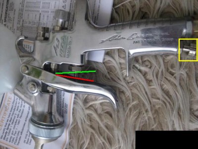

Co¶ dziwnego odkry³em na próbnych natryskach, otó¿ jak mam przykrêcony materia³ o pó³ obrotu to miot³a wychodzi w granicach 20cm mo¿e mniej jak odkrêcam materia³ pó³ obrotu to miot³a zwiêksza siê o 1/3. Wada pistoletu? nie spad³ mi na ziemie czy co¶ w tym rodzaju. W mieszalni poradzili mi abym sprawdzi³ czy mam dokrêcony pistolet. Ci¶nienie na wci¶niêtym cynglu 2,3 bara

sawmaster,
Wszystko OK.

Co mam wyjasniaæ?
Robisz wielkie czary z dzia³ania pistoletu lakierniczego.
Za rozbicie materia³u i u³o¿enie jej w kszta³t szerokiej miot³y odpowiadaja dysze odchylajace - jak wolisz w±sy ;)
Dlaczego jak podajesz mniej materia³u miot³a jest wê¿sza?
Bo powietrze nie ma czego rozbijaæ a przy iglicy otwartej na max powietrze z dyszy odchylajacych trafia na mieszanke materia³u i powietrza o wiekszej gêsto¶ci, trafia na opór i ... im wieksza dysza, tym miot³a szersza.
Ale takie wiadomo¶ci to do czego niby sa potrzebne lakiernikowi ?
Dlatego pistolet OK, w mieszalni mog± sie nie znac, bo to wiedza zbedna.
Pisac jeszcze co sie dzieje zaraz za wyj¶ciem dyszy materia³owej i obrazowo opisywac wielko¶æ i ¶rednicê mieszanki w miejscu w ktorym trafia w nia powietrze z dysz rozpylajacych?
Malo materia³u - srednica mniejsza, duzo materia³u- ¶rednica odpowiednio wieksza.
Co jeszcze?
Do momentu natrafienia na powietrze z dysz odchylajacych miot³a zawsze jest okrag³a ^^ ^^ ^^ cos jeszcze???
Po co to komu potrzebne ?
Poczatkujacemu aby pog³êbic wiedzê?
Pistolet ok.

To nie jest przypadkiem tak, ¿e wkrêcaj±c W AirGunsie Impact iglicê do ¶rodka dyszy materia³owej jednocze¶nie blokuje siê t± iglic± spust w okre¶lonej pozycji i ten blaszany spust nie otwiera do koñca zaworu powietrza który tak siê g³upio sk³ada pracuje zawsze razem z iglic± czy to siê komu¶ podoba czy nie ? .. Producent pistoletu ( a w³a¶ciwie jego wynalazca w obecnej formie jakie¶ 70 lat temu ) wymy¶li³ to jako¶ tak ¿e wiêcej materia³u to wiêcej powietrza. Mniej materia³u mniej powietrza ?
Jak uwa¿asz Krzysiu ?

bo oba zawory iglica i powietrze pracuj± zawsze równolegle.
No to czwarta Twoja wtopa w postrzeganiu dzia³ania pistoletu.
Rozkrêca³es kiedys pistolet?
Lakierniczy?
Mo¿e przypadkiem satê?
Naciskajac spust otwierasz zawór powietrza na zasadzie ON/OFF (tlumaczenie dla Projektera ... otwarty/zamkniety :rotfl: )
Dalsze naciskanie NIC nie zmienia, lecz jedyna zmienn± jest ilo¶æ materialu, która wzrasta wraz z dalszym naciskaniem spustu.
Resztê zostawiam kolegom, wystarczy podl±czyæ sate z digi i obserwowaæ pomiar cisnienia.
Bzdura.

w pistolecie czym innym jest warto¶æ ci¶nienia powietrza a czym innym ilo¶æ powietrza. z czego choæby wynika zapis technologii HVLP czyli du¿a obiêto¶æ, ma³e ci¶nienie.
je¿eli spust wci¶niêty jest do kreski czerwonej to otwierasz odpowiednio du¿o materia³u i powietrza. je¿eli poci±gniesz do kreski zielonej ilo¶æ materia³u zostanie zwiêkszona ale zarazem zwiêkszy siê ilo¶æ/objêto¶æ wydmuchiwanego powietrza
do ustawienia ci¶nienia pistolet posiada pokrêt³o w ¿ó³tym kwadraciku.

Koledzy , ale to tylko teorie. Mia³em w rêku SATA 3000 HVLP i sprawdzi³em. Przyzna³em Projekterowi racjê. Przep³yw powietrza WZRASTA przez ca³y zakres ruchu iglicy. Nie wiem dlaczego KAZA£ mi edytowaæ i usun±æ post. Macie przecie¿ ró¿ne guny , we¿cie je w d³onie i sprawd¿cie.
