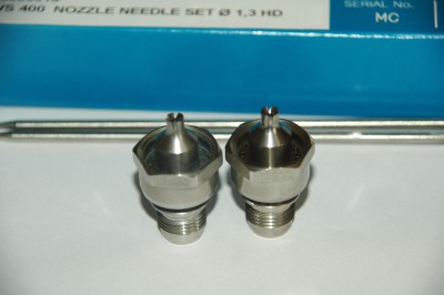

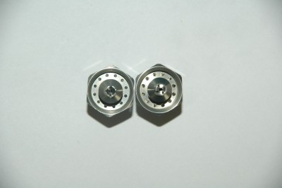

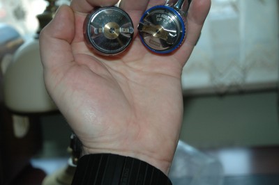

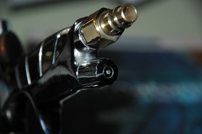

Witam forumowiczów .Przeszuka³em ca³e forum i nie znalaz³em opinii o tym pistolecie.
Sk³oni³o mnie to do za³o¿enia tematu i zamieszczenia moich skromnych uwag.
Zaznaczam ¿e jestem amatorem , ''lakierujê'' od roku czê¶ci do zabytkowych motocykli dla siebie .Przez ten okres zakupi³em osiem pistoletów w wiêkszo¶ci chiñczyków o 100 do 300 z³,by³y to speedy , fobosy i inne .Zawsze by³ z nimi jaki¶ problem to odkrêca³y siê pokrêt³a to smarka³ lakierem to miot³a nierówna wiêc prawie zawsze pojawia³a siê jaki¶ zaciek albo inna wada pow³oki Obecnie chiñczyka z dysz± 1.8 u¿ywam tylko do podk³adów .Jakie¶ dwa miesi±ce temu zakupi³em chwalony tu na forum pistolet air gunssa z dysz± 1.3 i rzeczywi¶cie jako¶æ tego pistoletu i to jak siê nim maluje pozytywnie mnie zaskoczy³a . Wcze¶niej s±dzi³em ,¿e nie ma sensu wydawaæ pieniêdzy na lepszy pistolet,bo na pewno to tylko moje niedo¶wiadczenie by³o powodem powstawania wad lakierniczych , ale siê myli³em!
W zasadzie powinienem na tym pistolecie poprzestaæ, ale jak zobaczy³em na youdupie film lakierowanie iwat± wb400 ,jak go¶æ drzwi polakierowa³ w 20s , to zacz±³em nowe poszukiwanie w³a¶ciwego pistoletu bo moja air gunssa nadaje siê na ma³e elementy ale co¶ wiêkszego to trzeba siê namachaæ .I tak przez przypadek trafi³em na alledrogo takie cudo jak IWATA ws400 supernova za ok 1400 z³ do klaru ( malujê g³ównie akrylem) mia³a byæ dysza 1.3 ale okaza³o siê ,¿e jest 1,4 .Muszê Wam koledzy powiedzieæ ,¿e malowanie tym gunem to czysta przyjemno¶æ ! Od kiedy go mam nie zrobi³em ¿adnego zacieku ,jest bardzo lekki ,regulacje s± bardzo precyzyjne ,i mo¿e dla niektórych ma³o istotna uwaga - bardzo ³atwo siê go myje jest po kilkunastu malowaniach jak nowy.Trochê denerwuj± mnie pokrêt³a ,które s± nak³adane na trzpienie i czasami spadni±, jak je zaczepiê,za to siê je dobrze myje.Miot³a jest du¿o szersza ni¿ w air gunsa przez co mniej siê macha i taki amator jak ja ma mniejsz± mo¿liwo¶æ zrobienia zacieku,a pow³oka jest równiutka.Jest mniejszy odkurz, i maluj±c drobnicê mo¿na pracowaæ przy ma³ym ci¶nieniu nawet ok 1 bar .Lakierowa³em z ciekawo¶ci zderzak baz± konwencjonaln± i klarem tym pistoletem z t± dysz± 1.4 i wysz³o ca³kiem nie¼le .Pewnie dla niektórych król jest jeden , ale supernova te¿ jest niez³a a co najwa¿niejsze jest szybka i wybacza b³êdy niedo¶wiadczenia.
Przepraszam za d³ugi wywód ,zaznaczam jeszcze raz jest to opinia amatora i dla amatorów takich jak ja.Pozdrawiam |

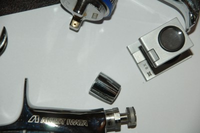

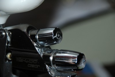

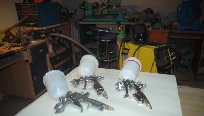

jarbia
Wys³any: 2012-04-11, 18:44
0
Hobbysta ,amator
Pomóg³: 2 razy Posty: 426 Sk±d: Wlkp.
Witam ponownie
Postanowi³em jak pisa³em w innym w±tku ,kupiæ dla porównania Satê .Po konsultacjach pad³o na Satê jet 4000 rp 1,3 digital (wisicie mi panowie 400 z³ ,bo chcia³em wydaæ max 1.4kz³ i kupiæ 3000rp 1,4 lub 3000 hvlp 1,3(bo tylko te dwa by³y po tyle).
Dokona³em na razie oglêdzin zewnêtrznych bo za zimno i nie chce mi siê lakierowaæ .
Stwierdzi³em na razie ,¿e do moich wielkich ³ap lepiej pasuje Iwata , w sacie jest krótszy "dynks " pomiêdzy palcami i wrzyna siê .
Dysza w Sacie jest wiêksza (ponad 1.5 mm jutro dok³adnie zmierzê ),st±d mam nadziejê ,¿e szybciej bêd± siê k³ad³y akryle .(to jest g³ówny powód zakupu innego pistoletu).Sata ma wiêcej naciêæ na pokrêt³ach i obawiam siê o ³atwo¶æ czyszczenia,ma te¿ wieszak ,dla niektórych potrzebny dla mnie lepiej jak by go nie by³o ,w³a¶nie ze wzglêdu na czyszczenie .
W Sacie jest chyba mocniejsza sprê¿yna przy spu¶cie co mo¿e mieæ wp³yw przy d³u¿szym lakierowaniu .
Uwagi z lakierowania w nastêpnym odcinku.
Jak zwykle zaznaczam ,¿e s± to amatorskie spostrze¿enia (byæ mo¿e to s± cenzura ale np dla mnie istotne).
W za³±cznikach fotki króla , królowej i pazia królowej.
Pozdrawiam
[ Dodano: 2012-04-11, 14:18 ]
Dzisiaj mogê dodaæ kilka moich dyletanckich uwag o Supernovej ws400 1,4 cl. w porównaniu do Sata 4000rp 1,3.
Pomierzy³em ¶rednicê dyszy Saty i wynosi ok 1,6 mm (iwata ok. 1.35) i takiej siê spodziewa³em ,mnie jest obojêtne jaka ta dysza ma wymiar aby tylko pistolet lakierowa³ tak jak mi odpowiada .Jak pierwszy raz lakierowa³em Supernow± po Air Gunssie to my¶la³em ,¿e jest szybka ale chyba jeszcze nie to co widzia³em na youdupie wiêc poszukujê dalej .Chcia³em kupiæ do Supernowej zestaw dysza iglica 1,4 HD o 50ml /min wiêkszy wydatek materia³u (1,4 C 190 ml/min a 1,4 HD 240 ml/min) ,ale dystrybutor jak mu powiedzia³em ¿e potrzebujê tylko jeden zestaw to mnie ola³, chyba ¿e mail z zamówieniem nie dotar³.Wiêc kupi³em t± Satê .
Zrobi³em te¿ eksperyment i zala³em oba pistolety 200ml wody 2.0 Bara ci¶nienie
Sata wyplu³a to w 30s ,Supernowa 40s ,st±d pewnie trochê wolniejsza.
Miot³y z odl. 20 cm , Sata 30 cm , Supernowa 35 cm (przy mniejszym odkurzu).
Wszystko wiêc wskazuje na to ,¿e Sata bêdzie szybsza ,ale mo¿e okazaæ siê ,¿e przy moich umiejêtno¶ciach bêdzie za szybka .
Jeszcze ma³y szczegó³ Sata na wyposa¿eniu ma obrotowe przy³±cze - przydatna rzecz no i jest zrobiona tak ... volkswagenowsko, po niemiecku.
Na fotkach poni¿ej ten dynks o którym pisa³em wcze¶niej i najbardziej mnie wkurzaj±ca rzecz w Supernovej to pokrêt³o ,które czasami zahaczê i odpada
(ale za to mo¿na to wyk±paæ w rozpuszczalniku przy myciu)
pozdrawiam.
Nie jest to ca³kiem nowy post ale stary mi siê skasowa³.
ps . Napisa³em o tym odpadaj±cym pokrêtle i zobaczcie co IWATA zrobi³a w poprawionej wersji .Na pewno po moich postach
Dali ¶rubki,zmienili dysze i nazwali EVO !!!
| Plik ¶ci±gniêto 700 raz(y) 489.73 KB |

Witam
Wreszcie dzisiaj dosz³a dysza 1,3hd do Supernovej ws400 .
Zestaw zawiera dyszê i iglicê .W zasadzie iglica jest ta sama, co w moim starym
zestawie (ten sam numer ). Dysza ró¿ni siê ¶rednic± (jeszcze nie pomierzy³em dok³adnie) ,ilo¶ci± i ¶rednic± otworów powietrznych oraz jest nieco g³êbiej frezowany "tulipan" co widaæ na zdjêciach .
Powtórzy³em test z 200ml wody i 2.0 bara ci¶nienie (ale ustawione inaczej tzn .teraz ustawi³em 2.0bara reduktorem wg saty digital i tak zosta³o )
sata 50 [s] , iwata dysza 1,4 clar 54 [s] ,iwata 1,3 hd 45 [s] !
Dodam ,¿e dysza hd jest dedykowana zarówno do bazy jak i klaru.
Jak tylko co¶ ni± polakierujê ,opiszê wra¿enia.
pozdr.

Ale i tak nie da³o mi to spokoju i zrobi³em test jeszcze raz i ustawi³em 2,0 bara na reduktorze pod pistoletem ,ale niewiele siê zmieni³o nadal dysza hd wyplu³a to w 46 [s].
Zobaczymy, jak ta dysza zda egzamin z lakierami.
pozdr.
Cytat: PREDATOR
Masz racje z tymi pokrête³kammi czasami staje sie to wkur....a w ogole to polecam Ws400 supernova
Ja nie wytrzyma³em i zrobi³em dzisiaj tuning mojej Supernowej .Problem z pokrêt³ami mam za sob± .
Teraz to ju¿ prawie idealny pistolet ( ),szczególnie z t± dysz± 1,3 hd.
Iwata powinna siê wstydziæ za t± niedoróbkê i jeden pistolet Supernowa EVO ,za innowacjê dla mnie gratis.
pozdr.

| jarbia napisa³/a: |
Pomierzy³em ¶rednicê dyszy Saty i wynosi ok 1,6 mm (iwata ok. 1.35) |
W jaki sposób to zmierzy³e¶ |
_________________ http://niezalezna.pl/
jarbia
Wys³any: 2012-06-24, 12:54
0
Hobbysta ,amator
| Cytat: | W jaki sposób to zmierzy³e¶ |
Jak ka¿dy amator , mam takie co¶, jak lupa pomiarowa .
Tak w rzeczywisto¶ci, to pomierzy³em ¶rednicê wyj¶ciow± dyszy.
Lupa pomiarowa ,to takie co¶ co jest na zdjêciu poni¿ej
http://lakierowanko.info/..._pokrto_105.jpg
pozdr. |
