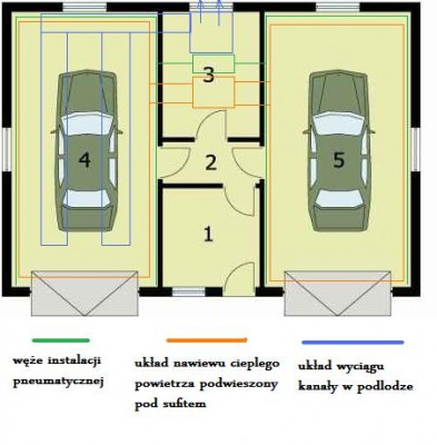

Co s±dzicie o takim rozplanowaniu nawieu i wyci±gu w lakierni. Prosze o uwagi

Skot84- ja dok³adnie tak samo planuje zrobiæ u siebie i my¶le ze to bedzie spe³niaæ swoje zadanie tylko bêdzie do tego nadmuchu skombinowaæ nielada ma³± turbine ;P ;P a z tym ja nie bêde mia³ ca³e szczêscie problemu bo mi wujek takie co¶ skombinuje z rozbiórki hali - klimatyzacji bodaj¿e ;) . ALe jestem w³a¶nie ciekaw czy takie rozwi±zanie bêdzie ok. Widzia³em gdzieniegdzie takie w³a¶nie co¶ i ludzie potrafili nie¼le w tym lakierowac ;) :D

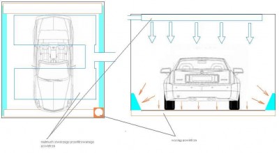

czyli jak? nadmuch powietrza ze sufitu jest lepszy od wyciagu w podlodze?
a czy to powietrze nie bedzie za bardzo wirowac?

Nie jest powiedziane ¿e nadmuch powietrza ze sufitu jest lepszy ni¿ wyci±g w pod³odze. Oryginalne lakiernie maj± w³a¶nie i nadmuch i wyci±g. Je¶li dasz sam wyci±g ze szczelnego pomieszczenia- to bêdzie siê robi³a jakby pró¿nia (oczywi¶cie siê nie zrobi ;) ) ale co¶ w tym stylu i zapewniam Cie ¿e wyci±g praktycznie bêdzie niezauwa¿alny - brak ¶wie¿ego powietrza co by te opary zast±pi³o wiêc nie bêdzie takiego ci±gu. Sam ju¿ to przerabia³em i musia³em zastosowaæ dolot ¶wie¿ego powietrza do mojej pseudo komory ;P ;P ;P Wtedy wymiana powietrza jest zdecydowanie lepsza- jest ci±g wiatraków/turbin jak trzeba :tak: Tylko wtedy trzeba zastosowaæ filtry w doprowadzeniu powietrza bo inaczej bêdzie pe³no paprochów lata³o a to nie jest wskazane ;) Co do wyci±gu w pod³odze to dobre rozwi±zanie wg mnie bo jak np masz powiedzmy dolot z góry ¶wie¿ego powietrza, z do³u ci±gnie ca³y odkurz to maluj±c dach a potem schodz±c ni¿ej to nie siada Ci mg³a na ¶wie¿y lakier przez co efekt jest lepszy po wyjechaniu z malowania. Moim marzeniem jest mieæ w³asn± porz±dn± komorê, ale có¿, jak sie nie ma co siê lubi to siê lubi co siê ma :D Pozdrawiam

Dodatkowo je¿eli do nadmuchu do³±czymy nagrzewnice (np tak± zyskamy dobry system grzewczy.
Cytat:
Nie trzeba t³umaczyæ co siê dzieje jak wyci±ga w góre, czasem ciê¿sze paprochy nie uda sie wyci±gn±æ przez górny wyci±g i siadaj± na autku.
Co do mojego "systemu" chcia³bym zastosowaæ podobn± nagrzewnice do wspomnianej wy¿ej oraz taki wentylator do wyci±gu. My¶le ¿e wydajno¶æ nadmuchu i wyci±gu 1700 m3/h powinna wystarczyæ, a mo¿e prêdko¶æ nadmuchu powinna byæ wiêksza??

Po przeanalizowaniu twego posta urodzi³a mi sie taka koncepcja...
W przysz³o¶ci w pomieszczeniu nr 5 wmontowaæ system wyci±gu...
sorrki za jako¶æ szkicu :D
Czy tak by mog³o by pozostaæ?? czy jakie¶ zmiany by¶ proponowa³??
A nie zazstanawia³e¶ sie kiedy¶ nad wprowadzeniem takiego projektu w ¿ycie?? taka ma³a dwustanowiskowa lakiernia przy odpowiednio zbalansowanej cenie by pewnie niejednego zainteresowa³a.

hmmm ! my¶la³em my¶la³em i wymy¶li³em modularny-warsztat. W tym systemie zawsze mo¿na warsztat rozbudowaæ bez zmian instalacji technicznych i konstrukcji. W obiekcie takim jak np. na zdjêciu powy¿ej nowe stanowiska nie powstan± ju¿ tak ³atwo ...
Je¿eli jednak podoba ci siê architektura tego obiektu ... to wewn±trz sugerujê aby¶ tak¿e wykona³ kana³y wentylacyjne w drugim stanowisku i bêdziesz mia³ dwie kabiny !
System wentylacyjno grzewczy kabiny lakierniczej ogrzeje ci oba pomieszczenia i pozwoli na lakierowanie w obu naraz ! Jedynie przy projekcie konstrukcji fundamentów p³yt w fosach bêdziesz potrzebowaæ pomocy fachowca bo musz± one zostaæ sprofilowane pod k±tem 30 st. ¿eby mo¿na by³o ustabilizowaæ ci¶nienie w pomieszczeniu i ¿eby zasys mia³ tak± sam± si³ê w ka¿dym punkcie przy posadzce. To wa¿ne ¿eby¶ nie mia³ problemów przy lakierowaniu po obu stronach samochodu. Druga pomoc fachowca to uk³ad przepustnic i automatyki nawiewu powietrza i jego wyci±gu ... ale to powinna ci zrobiæ ka¿da firma która produkuje w Polsce kabiny ... lub projektant wentylacji z elektrykiem je¿eli maj± o tym trochê pojêcia ... lub gdy im wyja¶nisz o co chodzi !

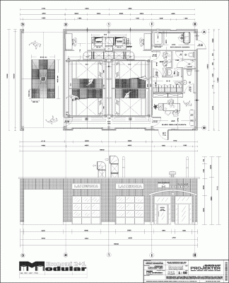

MODULAR INTEGRA - dwa stanowiska lakiernicze z zapleczem socjalnym.
System wentylacji i ogrzewania zastêpuje kabinê lakiernicz±.
TERAZ TAK : tu mo¿na pobraæ katalog pdf - wszystkich modu³ów systemu modularny warsztat : http://www.modularny-wars...ly-systemu.html pod koniec katalogu jest opis tego modu³u poni¿ej ( INTEGRA ) tj. moc silników, zdolno¶æ przesy³owa turbin, wymiary itp.
Natomiast przyk³ady projektów ró¿nych obiektów s± tu :
http://www.modularny-wars...ormalnosci.html to te¿ katalog pdf i trzeba go sobie ¶ci±gn±æ. W tej czê¶ci katalogu jest tak¿e tabela ze sk³adnikami projektu i zakresem wymaganych formalno¶ci.
A jak to wygl±da i jak siê to sk³ada do kupy, oraz wady i zalety systemu s± tu :
http://www.modularny-wars...y-warsztat.html - to tak¿e katalog pdf.

Tak to wygl±da :
Plik ¶ci±gniêto 1398 raz(y) 119.87 KB
Plik ¶ci±gniêto 1645 raz(y) 119.87 KB

Jestem pod wra¿eniem projektu, mo¿e kiedy¶ gdy fundusze i rozwój przysz³ej firmy pozwol± to prawdobodobnie bym bra³ pod uwage twoje projekty.
Mówi³e¶ o skosie 30° wyci±gu móg³by¶ to jako¶ zobrazowaæ jak by to nie by³ problem, wydawa³o mi siê ¿e gdzie¶ u Ciebie na stronie mi to mig³o ale nie moge tego drugi raz znale¶æ
